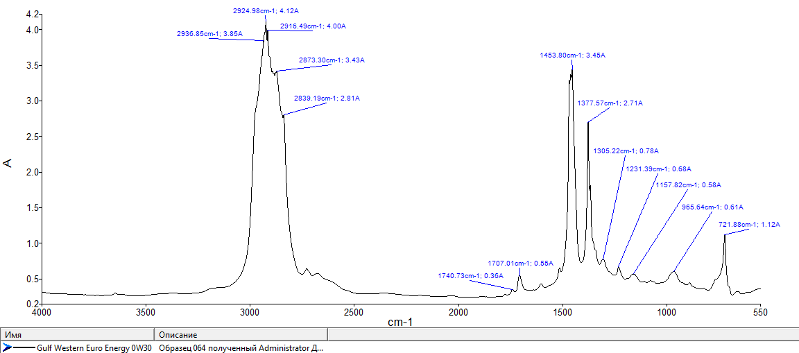

ИК спектр Фурье - обратите внимание как увеличился в высоте пик 722 который показывает что в масле теперь больше ПАО (как и нужно), и пик 1707 дисперсантов, их тоже стало больше. Как и должно быть у масла ACEA C3.

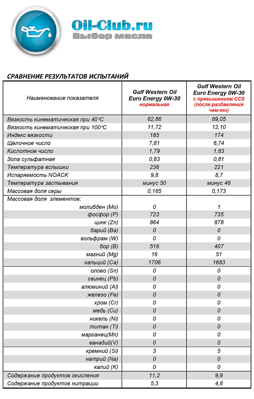

Для наглядности свел оба наших анализа нормальный и "проблемный" в одну таблицу.
итак давайте взглянем на разницу:
1) вязкость масла подросла - то есть масло разбавлено чем то более густым. Почему и CCS задрало...
2) Индекс вязкости был 185 стал 174 - то есть, то чем было разбавлено нормальное масло, было чем-то более минеральным и густым.
3) Температура вспышки была нормальная, стандартная для масел ACEA C3 = 236С, а после разбавления стала 221С - еще раз подтверждает, что масло разбавлено чем-то более простым и минеральным.
4) Температура застывания была -50С стала -48С - немного ухудшилась.
5) Выросла сера, была 0,165% стала 0,173%. То есть добавилось что-то с бОльшим содержанием серы...
6) Помните я ранее высказывал, что пакета присадок мало, как будто его не доложили. Оказывается нормально его положили, просто масло разбавлено чем-то, где нет бора и меньше кальция. Общий уровень элементов присадок стал ниже - то есть нормальное масло чем-то разбавлено.
7) Откуда то вырос магний, был 16ppm стал 51ppm - то есть в масле, которым было разбавлено нормальное масло, был магний. Отсюда он и вырос.
8) Теперь смотрим ИК спектры обоих масел. Пик 722. У нормального масла высота 1.12 у "проблемного" 1.08. Помните я говорил, что в масло как будто не доложили ПАО. Его нормально положили как и должно быть в таких маслах, просто масло было разбавлено чем-то минеральным.
9) Пик дисперсантов в районе 1707. У нормального он он 0.55 - что говорит о большом содержании дисперсантов, у "проблемного" масла пик снизился 0,51. То есть опять же, масло чем-то разбавлено.
