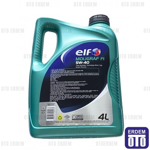

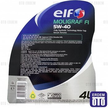

Добрый день.
В связи с уходом TOTAL из России, возник вопрос по подбору масла для двигателя F4R 2.0
Производителем предписано использование Elf Evolution 900 SXR 5W-40 или 5W-30.
В определённый момент цены на масло стали завышены, да и на контрафакт нарваться можно.
В результате поиска случайно наткнулся на Elf Moligraf F1 5W-40, бывает ещё 10W-40.
Цена более чем приемлемая, масло редкое, вероятность нарваться на подделку очень мала.
Производится подразделением TOTAL Турция.
По заявленным характеристикам Elf Moligraf F1 5W-40 почти полный аналог Elf Evolution 900 SXR 5W-40
Есть один интересный момент, мне попадалось масло с разными допусками.
Первый раз заливал масло с допусками ACEA : A3/ B4  API : SM /CF MERCEDES MB- Approval 229,5 VOLKSWAGEN VW 502,00 / VW 505,00 BMW BMW-LL-01 PORSCHE A 40,
второй раз заливал масло с допусками ACEA : A3/ B4  API : SN /CF MERCEDES MB- Approval 229,5 VOLKSWAGEN VW 502,00 / VW 505,00 PORSCHE A 40 RENAULT RN 0700/0710
Видимо рецептуру поменяли.
Сейчас цены почти сравнялись, есть ли смысл и дальше заливать Elf Moligraf F1 или подобрать другое?
Интересует ваше мнение по маслу, может есть у кого опыт кроме моего или лабораторные испытания, анализы?
MOLIGRAF-F1-5W-40 (1).pdf EVOLUTION-900-SXR-5W40 (1).pdf

14 минут назад, Тартанкут сказал:
Вам не эльф предписан, а допуск RN0700. Возьмите себе ZIC X9 FE 5W-30 и всё
Да в этот мотор как и в мой к4м лить можно на деле все пожряд из более-менее адекватных масел.. тоже мне священная корова)
Меньше парьтесь с этими 'выборами')))
