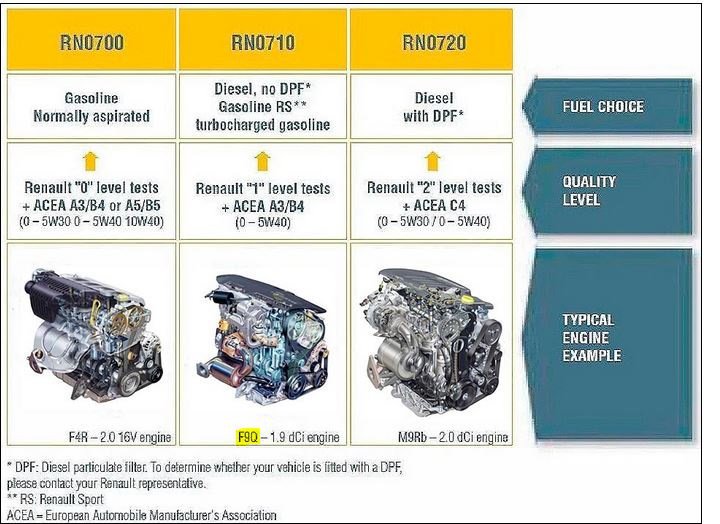

Дык, F4R, вроде тоже всеядный. Однако хочется чего получше.
Изменено пользователем Sergio134
коррекция
59 минут назад, Sergio134 сказал:
