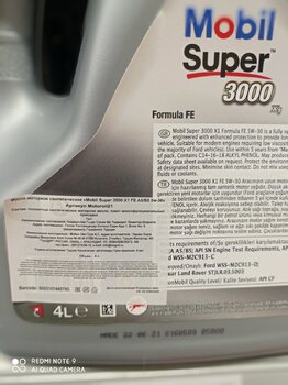

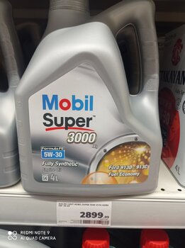

IMG_20230315_190118.thumb.jpg.764e8b341de0a6e6a856d5d9c1162bc2.jpgIMG_20230315_190138.thumb.jpg.64360fe271a080595d207020b7a59827.jpg
Как тебе такое, Илон Маск? Турецкий, в Магните.
