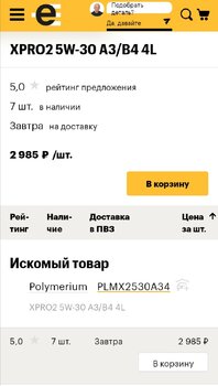

А вот это масло мне очень нравится))

18 минут назад, Роман 73 сказал:
А вот это масло мне очень нравится)) Огласите цену, кто знает? Вязкость, конечно, как у 5w30
4600 руб

3 минуты назад, Schmit_t сказал:
4600 руб
У меня подешевле кажет в ЕМЕКС. Оно, нет?
Только что, Роман 73 сказал:
Оно, если там не ошиблись

1 минуту назад, Роман 73 сказал:
На озоне 4200. На сайте чуть больше. Что это за цена я хз
