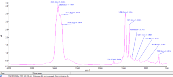

Образец в лабораторию отправлял производитель масла Polymerium
Заявленный состав: vhvi4 (75%) + vhvi6 (25%).
Масло заявлено как: API SN, ACEA A5/B5, WSS-M2C913-А, WSS-M2C913-В, WSS-M2C913-C, DEXOS 1, GM-LL-A025/GM-LL-B025
ИК спектр Фурье
