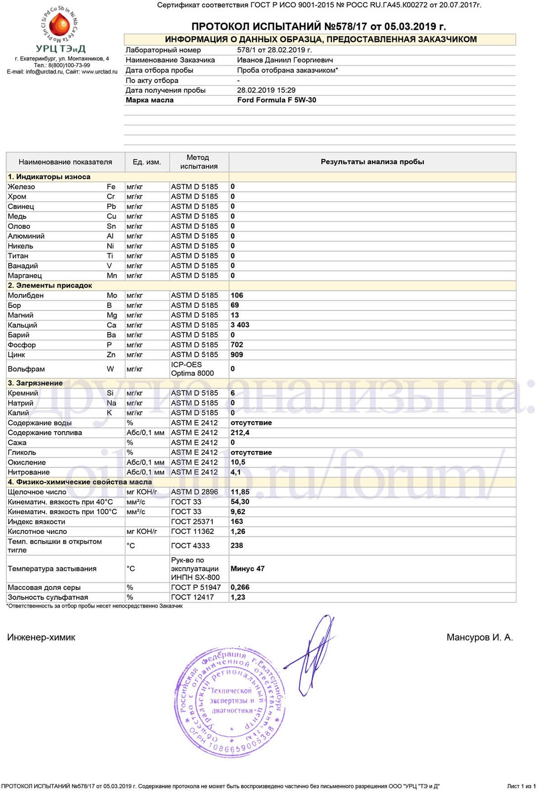

По анализу масло очень похоже на Ford Formula F разница в небольших единицах, единственное что печалит меня, так это низкое щелочное число, и немного завышеное кислотное, а так масло как по мне отличное по цене/качеству в нынешних условиях, возьму на следующую зиму, на лето у меня уже есть эксперимент))) интервал 7000км
Очень жду анализ XPRO1 A5/B5
 Прикрепил анализ Ford Formula F для сравнения.

Polymerium а температура застывания -50С будто масло содержит ПАО :)
Все тот же vhvi :pardon:
Polymerium а у тебя в лабе сколько показало температуру застывания? (у меня есть мнение, что УРЦ ее иногда сильно занижает)
26 минут назад, torcon сказал:
Минус 48. Прибор просто перегревается когда анализов много, и пляшет туда сюда
Только что, SL1 сказал:
Polymerium Почему у 5/30 и NOACK и вспышка хуже, чем у 0/20 из соседней темы?
Базы одни, но из разных партий. Ну и вспышка может в лабе колеблиться на 5 градусов.
Изменено пользователем Polymerium
SL1 это "ACEA A5" в ней много VHVI-4, поэтому для таких масел такой NOACK норма.
