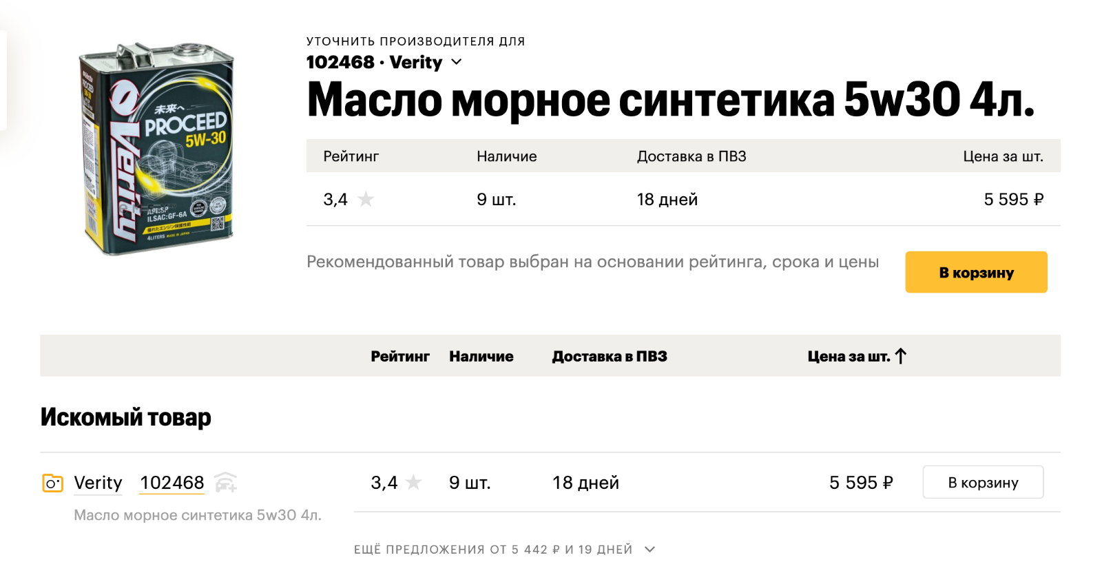

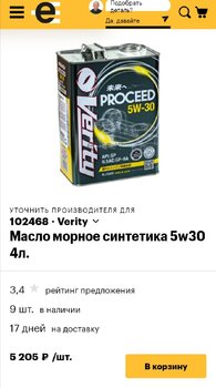

3 марта 20233 г 5 часов назад, Sanyi сказал: Масло как масло. Без изысков. За супер цену. Не для Сибири да чет, как-то не дешево за такую цену. Даже с учетом, что на WB цена по интереснее 1000 за литр, за абсолютно обычное масло — дорого. Изменено 3 марта 20233 г пользователем benyamin

3 марта 20233 г Популярное сообщение Сначала посмотрел цену, у себя в ЕМЕКС и как увидел, то дальше даже смотреть уже ничего не стал, всегда так делаю. На первом месте всегда цена, если она такая, как здесь, то масло сразу идёт лесом. Отдавать по 5 косарей за жижу на 5тыс.км пробега - это пусть Рокфеллеры (или простые обыватели) так делают, но не "Ойл-клубовец"
