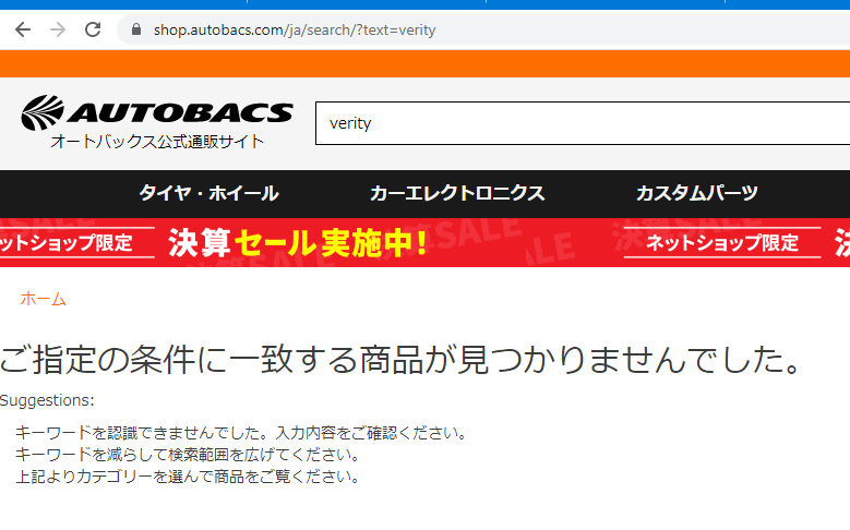

03.03.2023 в 09:34, BECHA сказал:
половина цены за "японистость". Воронков целых ТРИ упоминания про это масло на японских формах предоставил, сразу видно там оно популярное, как и игл в корее.
Ну ладно уж, оно действительно в автобаксе есть.
А там уже автоматом, что есть автобаксе - то и популярно. Более 600 магазинов не отнять. Там и Wakos на полках повсеместно виден, и MolyGreen. Сам не был, но различные ролики с ютуба это подтверждают.
10 минут назад, a-starkin сказал:
ссылку в студию!
16 минут назад, BECHA сказал:
ссылку в студию!
Да не буду я их кидать, оно мне не надо, и доказывать ни вам, ни кому-то ещё смысла нет.
Полно его там, и veryti и molygreen и wakos, и ещё каких масел.
А сайт у них или странно работает, или мы им пользоваться не умеем, пробовал, заходил.
Одессит "Сашка Япончик" - есть ролик из автобакса.

5 минут назад, a-starkin сказал:
других 5W-30 действительно много, а вот этих нет.
a-starkin да где, нет этих масел у вашего Япончика, я тоже смотрел и не только у него, о то брякнули, как попросили подтвердить слова сразу в кусты.
и на сайте тоже нет, также как не вижу литрух на их японском сайте Verity.
На сколько я знаю данный бренд ценится среди мотоциклом и считается типа премиальных, хотя это обычный блендерный завод хоть и старый.
Да почти японские заводы одинаковую продукцию в одном ассортименте делают. Изредка меняются пакеты с афтона на инфинеум и обратно. :) Исключение пожалуй Moly Green со своим Perfect 0W-20 и Eneos со своими Zinc-free. Остальное как под копирку все одинаково. А дальше люди просто доверяют одному бренду и все. Ну еще можно добавить, что редкие как Verity лить спокойнее, потому что их не подделывают... Idemitsu например лить опаснее. Подделки кругом.
19 часов назад, benyamin сказал:
Wakos на 4:35 и 8:20 https://www.youtube.com/watch?v=9C57wUVXBuE стоит как боинг.
моль на 6:20 https://www.youtube.com/watch?v=9FVFuGju-8o
вакос действительно популярен, и мото магазинах, и в автобаксе занимает не мало места.
Verity - да, в автобаксе нет, каюсь, приплёл зря.
В поисковиках яху и ракутен есть выдача, но на оффлайн кадрах с магазов не нашёл, каюсь.
причем тут Wakos, да я видел, что они там есть, мы же за Verity, его там и нет.
Я вижу обратное, что там дофига кастрюли, мобила, HKS при этом надо смотреть масла не в Автобаксе, а что на СТО есть в первую очередь.
P.S. да ладно, бывает, признание своей ошибки это круто!
Изменено пользователем benyamin
Verity есть на их главном яху акуционе, есть в minicara. В общем он есть. А много или мало - это уже другой момент :)
torcon да есть никто не спорит, речь же шла типа, что в автобаксе его завались, а там его нет и не было.

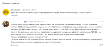

gektor66rus
как-то похоже на заказуху. минимум 3 ошибки в написании названия масел
39 минут назад, Golfreef сказал:
gektor66rus
Я выложил скрин реального покупателя. Смысл мне тут заказуху показывать? Вот еще скрин. В анализе итак все понятно. Масло норм, просто надо искать по хорошей цене и найдется.
