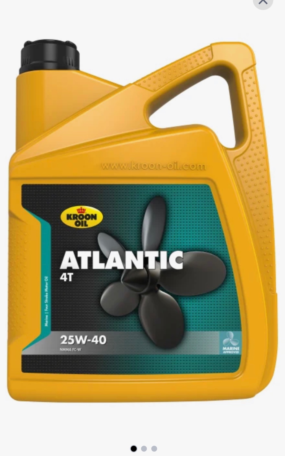

21 февраля 20233 г 15.02.2023 в 15:37, SV163RUS сказал: Тоже на днях озадачился приобретением масла в Меркрузер 5.0, обороты на крейсерской скорости в районе 3400 максимальные 4200, в итоге взял Rav-ol 25w40. Я купил kroon oil Atlantic 25w40 3300 ₽ за 5l
21 февраля 20233 г аттракцион невиданной щедрости - кто в большее число раз переплатит за минералку М10ДМ или 20W50 ценой около тысячи рублей за 5л.
