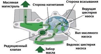

24 мая 20233 г 17 часов назад, Alex1vu сказал: Потому что там маслонасос и другие гидравлические устройства фазорегуляторы например настроены на эту вязкость,чтобы накачать давление в пары трения. в наземном исполнении w30 туда льют 17 часов назад, Alex1vu сказал: Плюс постоянные высокие обороты это хорошо - стабильно высокие обороты - сравните отработки с городских и трассовых машин например 17 часов назад, Alex1vu сказал: и охлаждение забортной водой, температура не сильно варьирует температура ниже или что? 17 часов назад, Alex1vu сказал: получите давление ниже или износ где-то. жидкости несжимаемы. масляный насос будет воду с вязкостью 1 сСт точно также качать и обеспечивать давление, ограничиваемое клапаном на выходе, тем более на высоких оборотах.
24 мая 20233 г BECHA у вас под постоянное охлаждение забортной водой посчитана эта вязкость, зальете жиже и получите перегрев масла и голодание, при вертикальном коленвале тем более. Я не пойму почему вы считаете идентичным мотор пикаповскому, и что 25w-40 лучше поменять на 5w-30, а не 10w-40. Про клапан на выходе не знаю - редкое устройство, 1 сСт это много. Мы ещё не знаем ТТХ 25w-40, их нет ни в Google ни в duckduckgo, там может быть 15-16,5, тогда будет меньше на 3-4,5 сСт.
24 мая 20233 г 6 часов назад, Alex1vu сказал: у вас под постоянное охлаждение забортной водой посчитана эта вязкость, зальете жиже и получите перегрев масла и голодание, при вертикальном коленвале тем более. с чего вы взяли что более жидкое масло приведет к масляному голоданию ? как на это влияет положение коленвала? чем охлаждение забортной водой отличается? другая температура? где горячее? 6 часов назад, Alex1vu сказал: Про клапан на выходе не знаю - редкое это редукционный клапан на выходе насоса, ограничивающий давление.
24 мая 20233 г 1 час назад, BECHA сказал: с чего вы взяли что более жидкое масло приведет к масляному голоданию ? как на это влияет положение коленвала? чем охлаждение забортной водой отличается? другая температура? где горячее? это редукционный клапан на выходе насоса, ограничивающий давление. Охлаждение более ровное - на более узкий диапазон, в машине с вентиляторами и пробками сложнее. Ну если 25w-40, значит рабочая вязкость при средней температуре у 5w-30 будет точно ниже как и давление в верхней точке. Этот редукционный клапан - именно "редукционный" уменьшающий если вы зальете 10w-60 или 20w-50 и будет слишком густо, на 5w-30 он вас от голодания не спасет и вообще не сработает. Положение коленвала и вязкость связаны косвенно, но особая конфигурация и особая вязкость обязывают подбирать близкие по характеристикам масла. Мне на память приходят x образные и звездообразные авиамоторы, перевёрнутый v12 ил-2. Почему вы не хотите 10w-40 или 15w-40?
