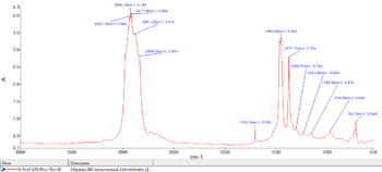

Была закуплена небольшая партия масла у местного дистра в нашем регионе. Из одной из канистр было отправлено масло в лабораторию, для проверки на соответствие заявленным паспортным параметрам.  Дата производства 03/2022г, канистры по 20л.
G-Profi MSI Plus 15w-40  свежее  Протокол испытаний № 94_2 от 27.01.2023 (pdf.io).jpg11.jpeg22.jpeg
Масло заявлено как: MB-Approval 228.3; Mack EO-N; Cummins CES 20078; Volvo VDS-3;  MTU Cat.2; Renault Trucks RLD-2; JASO DH-1; Detroit Diesel DDC 93K215; ПАО "Автодизель" ЯМЗ; ПАО "КАМАЗ"; ПАО "ТМЗ; API CI-4/SL; ACEA E7; Caterpillar ECF-1a/ECF-2; Cummins CES 20077/76; Deutz DQC III; MAN M 3275-1; Global DHD-1; Komatsu.
ИК спектр Фурье говорит о том, что масло на основе гидрокрекинга + минералки.
NOACK неплох. Очевидно, база не самая плохая используется, предположу что смесь кряка и густой минералки второй группы.

Благодетель , тогда в заголовок его прикрепите.

Благодетель загрузи спектр в первое сообщение
