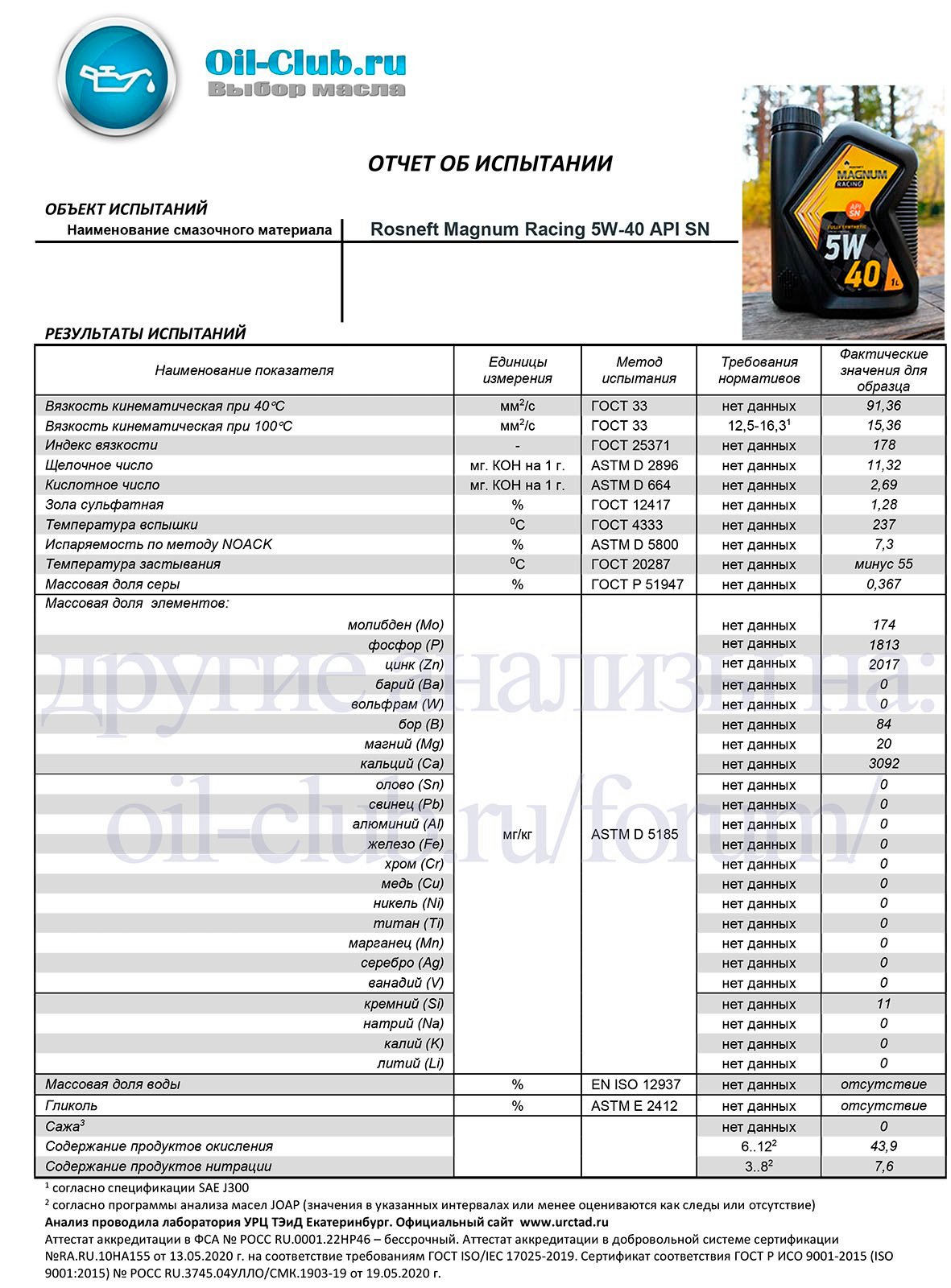

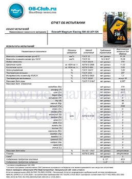

А вот 2 вопроса:
1)где он за столько? На озоне меньше чем под 6к нету, на заправке посл раз был по 6300что то там..
2)его состав сейчас учитывая все что надо учитывать может удивить разницей от состава который был в анализе 21года(такого у меня запас и в смеси уже намешано до кучи, в 21м году это было самое крутое отеч.масло 5(0)-40, ну как минимум не касаемо опытов каких миниблендеров если)
Ну и у него (как было по крайней мере) даже слишком жирный спорт пакет зддп)))
(Хоть синтеком пао разбавляй:rofl:... не думал что я это скажу:wacko2:)
Так ссыль вроде оставил.
Продукт под особым контролем руководства РН, он не удивит вас разницей.

'Не ну а чо он'..
Там по 2к ппм противоизноски.. жирный жир. И остального с запасом. Смеська выйдет огонь и без намека на 'это не а3/b4' и вот это вот все:crazy::rofl:
12 минут назад, IvanRND сказал:
Все понимаю. Хочу верить.. но все таки юез анализа.. ну есть червоточинка в этой могучей вере:blush:
903018797_RosneftMagnumRacing5W-40APISN(VOABASE).jpg.fc5445ff6f7391130dcfec7c6c0ba920.jpg

6 минут назад, mefistofel3042 сказал:
'Не ну а чо он'..
А чего переживать, то? Что кастом не останется кастомом?  ПАО с Нижнекамска наливать туда не будут, принципиальная позиция.
