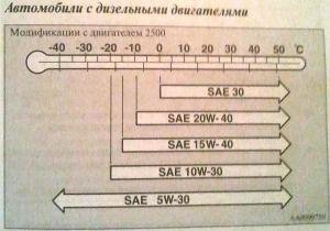

8) Официальным дилером предложено WOLF OFFICIALTECH 5W30 MS-F, Mitsubishi Genuine Oil DL-1 5W-30

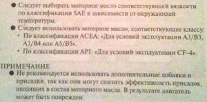

9) По мануалу   ACEA А3/В3, А3/В4 или A5/B5,  API  CF-4  Вязкость  по классификации SAE 5W-30;  10W-30; 15W-40…
