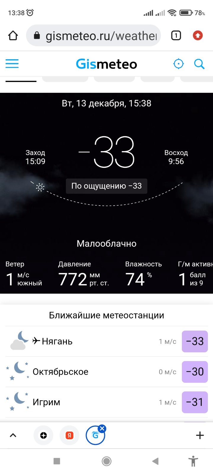

Блин, ну а какая вязкость будет у самого жидкого 0w16/0w20 при (-30°) и какая вязкость будет у самого густого 5w40 при (-10°)? Зимой t может меняться от плюсовых значений, до сильного минуса, ниже (-30°), соответственно, и вязкость даже одного и того же холодного масла по утрам, иногда будет отличаться в тысячи сst . Сегодня тепло, а завтра очень сильный мороз и что же мы будем масло постоянно подгонять под t на улице для того, чтобы избежать задиров во время холодных пусков? Да ну, ну что за ерунда
Николас1979 по такой погоде я бы слил однозначно и выкинул, залил нулевку. Если жаба душит, откачал бы шприцем сколько возможно в чистую тару, залил бы летом.

И сравнивать будет показательно  при одинаковой температуре. Если человек зальет 5-40 это не отменит морозы -30 в его регионе. На чем лучше заводить мотор в -30: на 0-20 или 5-40? А если ещё температура опустится?
14 минут назад, Роман 73 сказал:
И обязательно нужно читать вопрос для того, чтобы понимать мой ответ
Вопрос звучал проще некуда: можно или нет. Как по мне в G4 NA лить 5-30 А3/В4 в конкретных условиях ТС (вопрос задан зимой, а не летом), когда -30 как за здрасьте - нельзя. И я бы слил это масло (какое кстати?) побыстрее.
