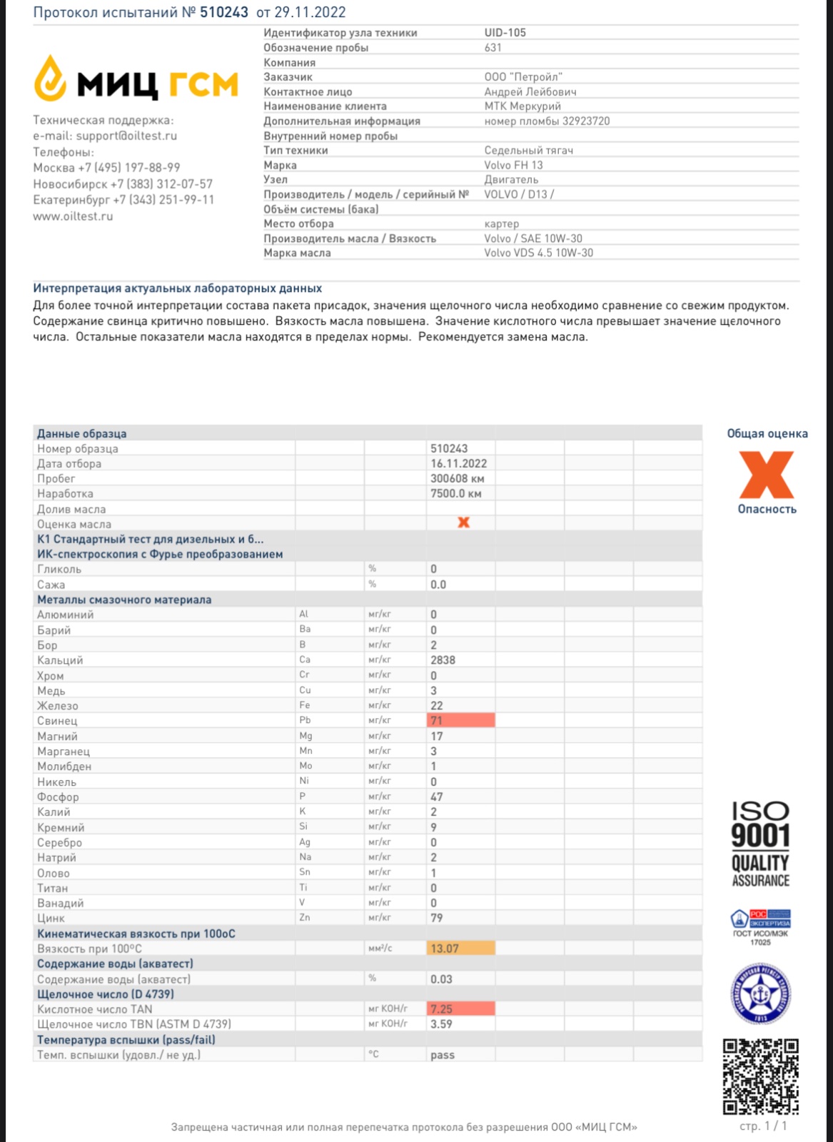

Volvo VDS 4.5 отработка на тягаче Volvo FH после 7500км - подделка?

с ума сойти. Нужно диагностику мотора теперь проводить, обязательно проверить давление . Сволочи! лиж бы цпг не пострадала, может на старых плёнках сдюжило, пробег то не сильно большой.
Старые пленки не волшебные же. Смоет, израсходует 'нилипшие' присадки без их пополнения быстро..

при стоимости этого мотора, очень хочется верить в чудо и волшебство.
Various Так доверились продавцу что даже анализ свежего из бочки не сделали ?
да не, судя по анализу не пострадала ЦПГ. Вкладыши потерло без противоизноски или на непрокачиваемом масле...
Тогда ещё не было холодов у нас, должно было прокачиваться. На ощупь только масло было не жирное какое-то..
