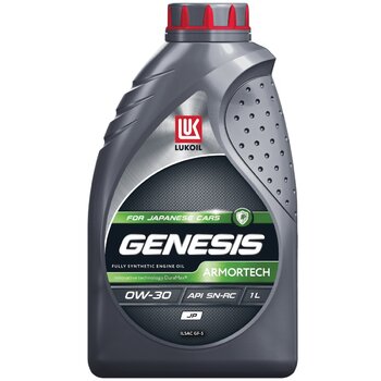

Skif_tlt Здравствуйте! Подскажите а такое масло на зиму подходит?
re3ptqb40kyk7akp828baptog3l5p364.pdf
