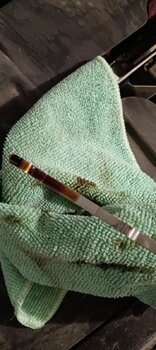

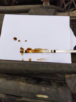

P.S.: Фото щупа прилагаю. Еще раз повторюсь это расход масла после заливки Neste Pro F 5w-30 5500км назад. Было залито почти до максимального уровня, а именно после того как слили старое масло (Которое тоже было Neste Pro F 5w-30) и залили свежего  масла Neste 4 литра.

Скажу по секрету, в H4M на конвейере льется 0w-30 (Лукой А5/В5)
В Весту (2021 г.в.) брата, с этим же двигателем, до уровня МАХ влезает 4,5 литра масла. Если залить 4 литра - будет ровно середина щупа.
Т.е., если Вы лили 4 литра, то и расхода масла у Вас как такового нет:pardon:
P.S. Не увидел ничего необычного в выхлопе. А вот работа двигателя шумновата. Либо динамик так передает (из-зз акустики в гараже), либо где-то дырка в выхлопной системе (в гофре например).
