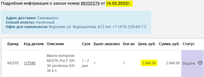

Я бы продолжил лить Neste, но в феврале оно стоило 2к, а сейчас больше 5к, да и не понятно, чем оно будет интересней других масел за эту цену, лишь тем что его не подделывают.
