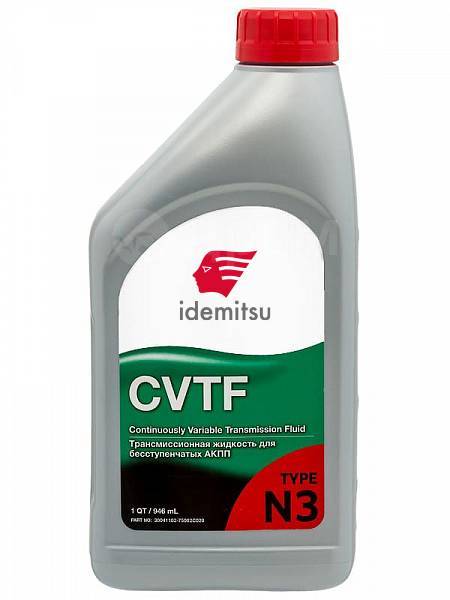

Купил канистру идемитсу для радиатора ниссан
На канистре черно по белому написано,допуск нс-2
27 минут назад, Митька старый сказал:
У них две жижи есть, обычная мульти и NS-3.
Óleo de Câmbio CVT F IDEMITSU - HONDA HCF2 / Toyota CVT TC / Nissan - Fast  Car Brasil | Aditivos e Lubrificantes Automotivos Трансмиссионное масло Idemitsu CVT TYPE-N3 (946ml) (Nissan CVTF NS-3)  30041102750, синтетическое, 0,95 л. Цена: 1 260₽ в Новосибирске
Изменено пользователем Styler
12 часов назад, Styler сказал:
Ну да, не спорю
Я купил 3литровую канистру
Шас решил перейти на это масло
