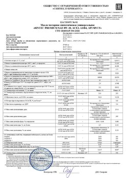

Добыл Паспорт качества на сабжевое масло одноименной партии, пожалуйста, прикрепите его в шапку что ли для понимания общего.

14,7% потеря КВ при 100гр. за 30 циклов - однако.
Синтеку зачет: паспорт очень честный. И NOACK 9,8% ближе к реальности, чем 8%.

Dimmy Вижу вы старожил.:cool: Пожалуйста, поясните какие номера строк(исследований) этого паспорта не соответствуют заявленным показателям (ACEA A3/B4)? Или направьте хоть в верном направлении где искать, буду также благодарен:)

1 час назад, lord0478 сказал:
В теме красной нитью проходит мысль, что пакет присадок не рассчитан на АСЕА А3/В4, хотя по циферкам все укладывается. Ладно хоть соответствия МВ и VW не нарисовали. Анализ - это вершина айсберга и если взять, например, Лукойл Супер 5W-40, то по циферкам оно не особо уступит маститой синтетике.
7 минут назад, Dimmy сказал:
Dimmy Если по цифрам все сходится к чему тогда предъявлять претензии по несоответствию, что конкретно является мерилом несоответствия пакетом присадок АСЕА А3/В4? Фосфор? Что?
