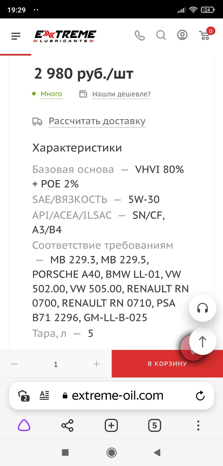

Это что? VRC (VHVI+ESTER) (extreme-oil.com)
Нету, да?
4 минуты назад, coronamark2 сказал:
Это ТЫ не понимаешь!
Нету, да?
А в чём там преимущества перед Синтек?

Экстрим (VHVI+ эстеры) 5/30 CW
coronamark2 , я запутался, так ты про CW или про VRC?
Нету, да?
:unknown: какое с этим Синтек будем сравнивать?
Всё, я понял. А то запутался в этих названиях от экстрим :D

В общем не вижу преимущества у экстрим перед этим Синтек

Но мнение не изменю. Не вижу преимущества экстрима, перед этим Синтек. Ну POE 2% зачем-то положили и:unknown:
а я и не спорил с вами)) просто увидел про экстрим,как раза вчера смотрел наличие и знаю,что белые канистры есть в наличии,вот и ответил :drinks:
1 минуту назад, borey сказал:
Это я больше coronamark2 про преимущества. Я так понял, что 2% POE в масле для него, это уже ого-го какое масло крутое:pardon:
