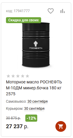

у Роснефти база крепче,
и цены, на данный момент, вкуснее:

28 минут назад, Nux сказал:
Про дизельные даже в голову не приходило
я в свою Lada Vesta залил Роснефть М10ДМ, и съездил на юг.
анализ сделал, и тут выложил.
торкон, если я правильно понял, ща в своей тоёте на этом же масле ездит.
мне это масло приглянулось жирным пакетом противоизносных присадок,
и термостабильностью как у "дорогущих ПАО-эстеров"
скорее всего, это из-за полного отсутствия добавок корректирующих вязкость. (загустителей, там всяких)
