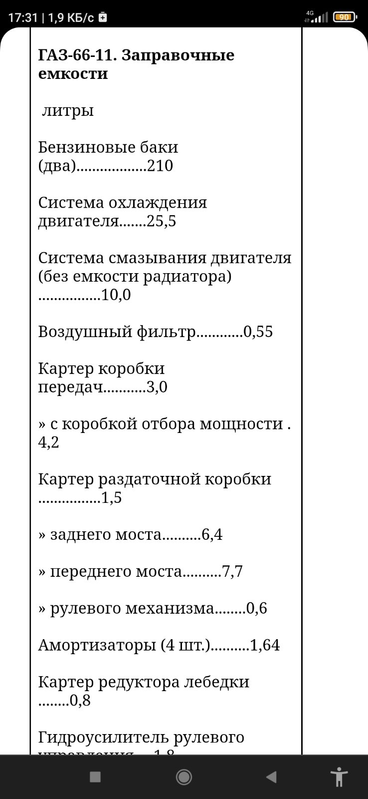

С трансмиссией пока не определился, хотя все советы внимательно прочитал :hi:
Автомобиль прожил почти 40 лет на нигроле и ни одна составляющая не заменена с завода, хотя судя по двигателю пробег и жизнь автомобиля лёгкой назвать трудно. Последние годы он возил в любую погоду рыбу от браконьеров с берега до цехов переработки по очень сложным грунтам с бродами по фары, вытаскивал лебедкой провалившиеся под лёд машины
Ну и внутренности двигателя были вместо масла заполнены желе-образным гуталином
С откапиталенным двигателем все более менее мне понятно
А вот с трансмиссией пытаюсь понять ...
Если так плох нигрол, то ведь все агрегаты-то родные
Понимаю что современные масла отличаются стабильностью по температуре и содержат пакет присадок для улучшения качеств и безусловно выигрывают
Но есть ещё грустный момент, где  общее количество масла в трансмиссии в районе 20 литров, и умножение цены на объем даже синтековсой полусинтетики приближается к стоимости половины автомобиля :scare:
Конечно менять нужно однозначно!
Поэтому и спросил :hi:

Nux , в тёплое время года, катал в трансмиссии ПАЗ - Лук 80-90 GL-5.
СтОит чуть доступнее ранее предложенных корейцев.
