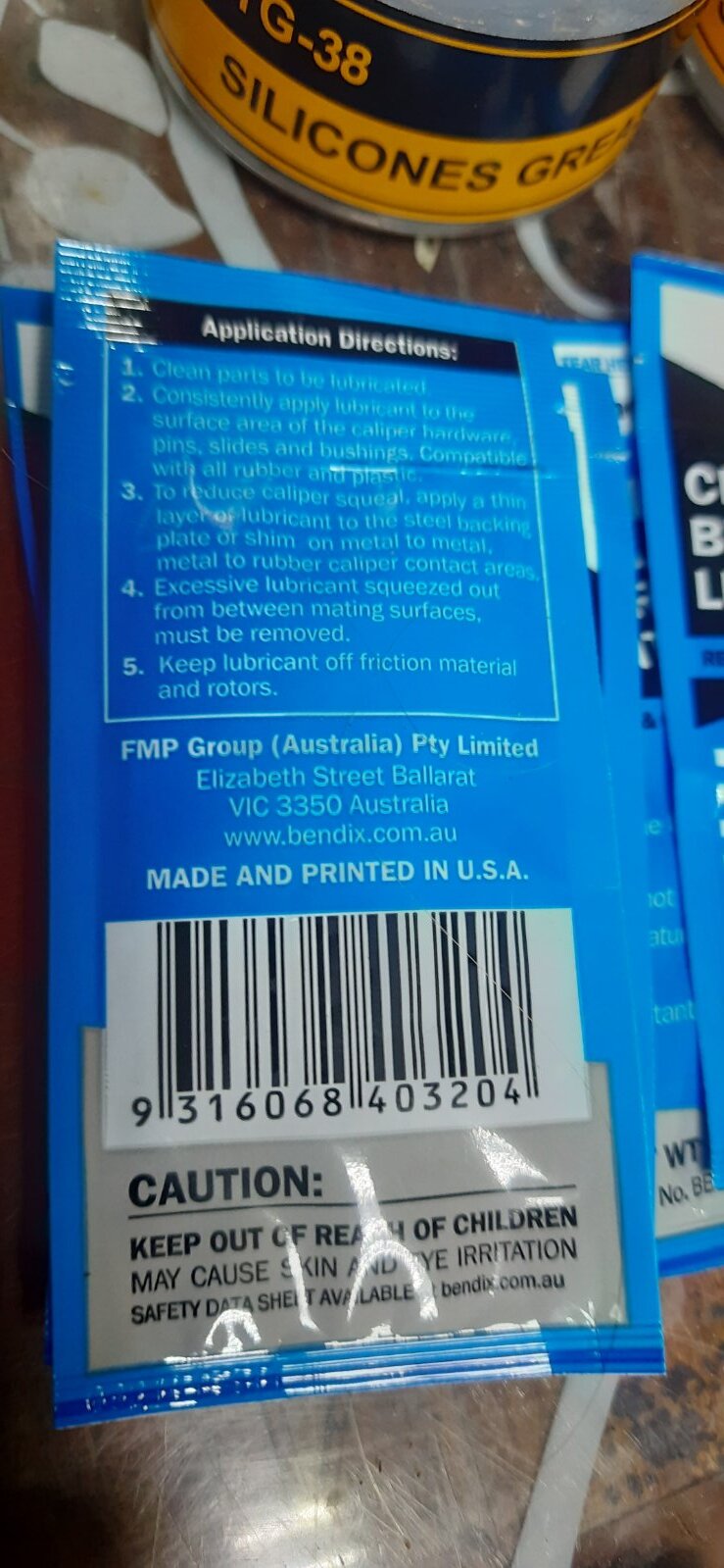

Суппорты Advics с "электроручником" на Mitsubishi Outlander 4wd 2,0 ...Вместо "родной" смазки в пальцы и под пыльник поршня применяем силиконовую пасту с керамикой , изготовленную "по мотивам" рецептур известных мировых производителей смазок на базе силиконовых смазок от лучших представителей "смазочного мира" ...
"Пополнение" в моем "джентльменском наборе" силиконовых смазок : 1 . "BENDIX CERAMASIL brake parts lubricant" , специальная силиконовая паста с керамикой для обслуживания тормозных суппортов автомобилей . Универсальная, "...Consistently apply lubricant to the surface area of the caliper hardware , pins , slides and bushings ..." , паста "родом" из Австралии ( FMP Group ( Australia ) Pty Limited , но разработана в США  2 . Две силиконовые смазки из Тайланда производства www.tigerrich.com ( у них вполне приличная линейка смазок ) "Tiger Lube TG-38 silicone grease" и "Tiger Lube  TG-25 silicone ( high vacuum ) grease" 3 . "Shin Etsu silicone grease KN-650N" из Японии , силиконовая смазка нейтральная к силиконовой резине (!).
