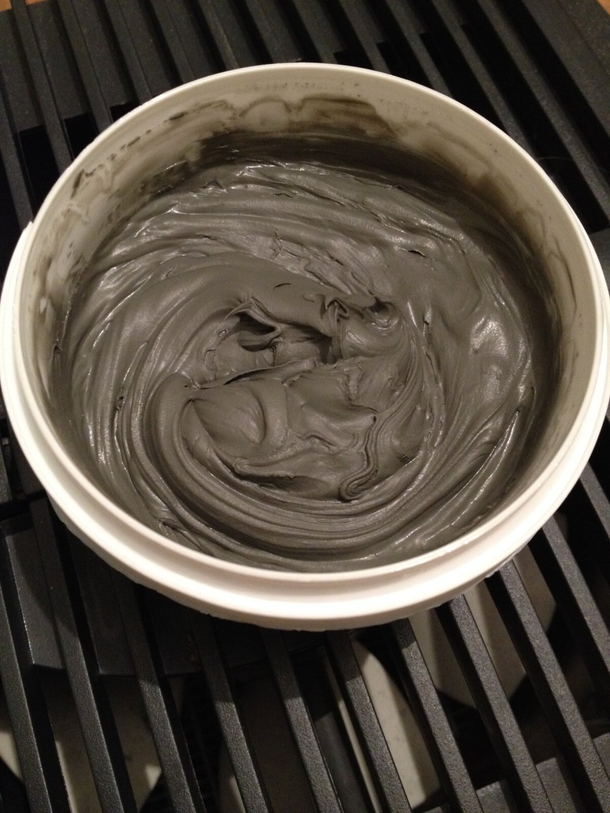

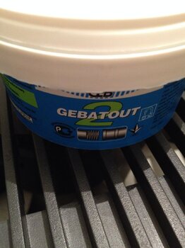

Это штуку мазать? По его прямому назначению. Сантехники с опытом хвалят из всех паст именно эту. Ценник 200гр- 300 руб.
