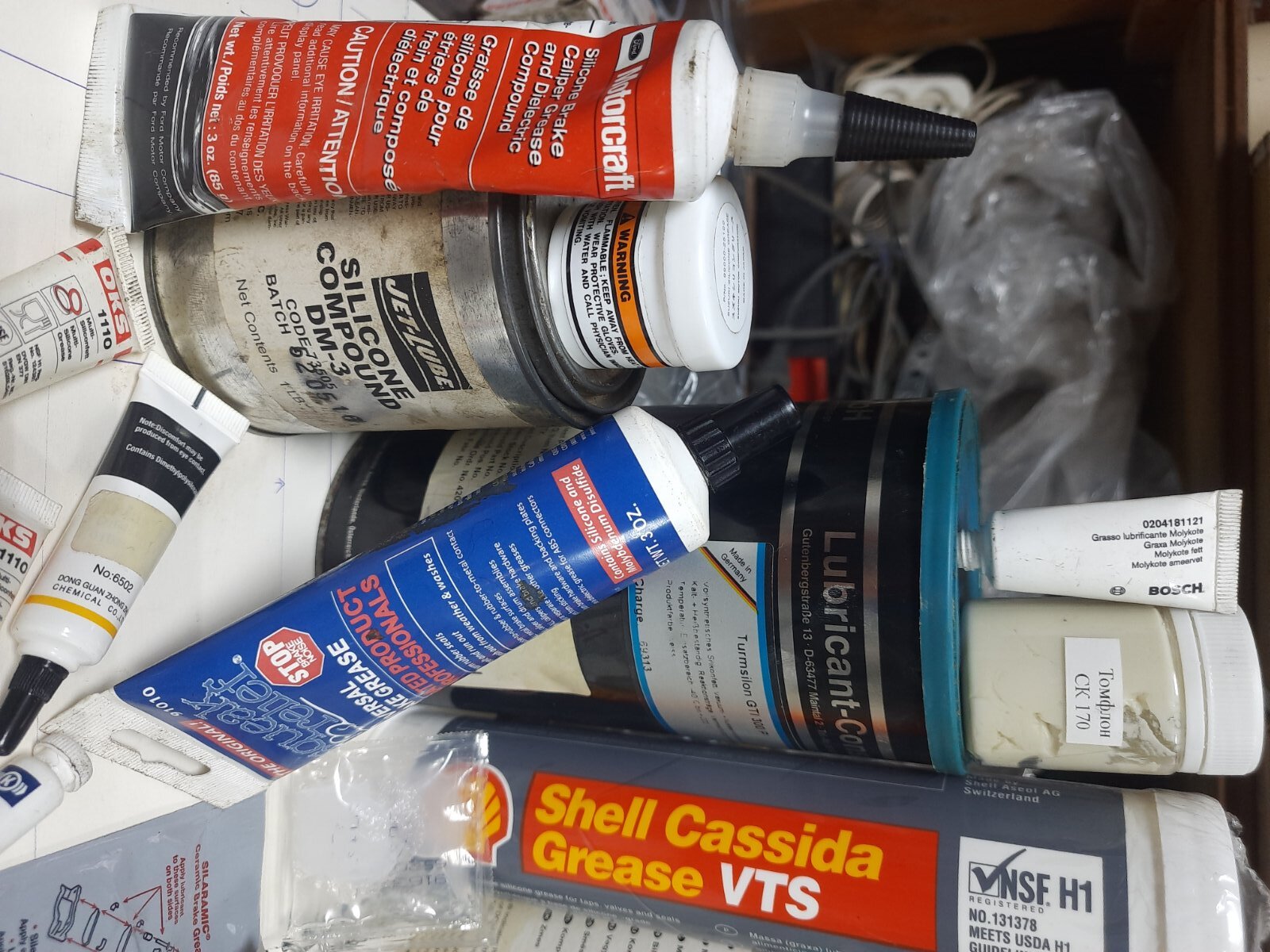

Джентельменский набор силиконовых смазок
Вот такой набор  вполне качественных силиконовых смазок для применения в автомобиле , водоснабжении , газоснабжении и много , где еще ....
Небольшое пояснение к фото слева направо : красный тюбик xg-3a Ford ( Molykote 111) , железная банка Jet-lube silicone compound DM3 , маленькая круглая баночка на Jet-lube - это Suzuki / Shin-Etsu , маленькие тюбики под банкой - OKS 1110 и силиконка с aliexpress , синий тюбик дальше - это Lubegard / Slipkote смазка c МоS2 , пакетик серого цвета под ней - Slipkote silaramic ceramic 941 C silicone dbc grease ,  прозрачный пакетик за ней - 1948600 Opel = Molykote 111 , за прозрачным пакетиком туба полкило Shell Cassida vts 3 grease - силиконовая смазка на загустителе Ptfe, дальше Molykote111 , под ней -пакетик brembo со смазкой Kluber Unisilkon tkm1011 , блестящий серебристый пакетик - силиконка QJD , белый с красным тюбик - Magic Lube 2 силиконовый компаунд с ебэя , и последний силиконовый компаунд - Пента 219 отечественного производства ( кстати , вполне такой приличный компаунд ) , да , чуть не забыл - большая черная банка с синей крышкой - Lubcon Turmsilon gti 300 P , на этой банке - отечественный Томфлон СК 170 в круглой баночке и маленький тюбик смазки из комплекта Bosch - Molykote G807 ( силиконовая смазка с улучшенным антифрикционным функционалом , как и смазка Cassida vts3 и Slipkote c дисульфидом молибдена , как и Slipkote с керамикой ).
Еще забыл - еще с пяток отличных силиконовых смазок "застряли" у меня в дальнем гараже , поэтому их здесь не засветил ( в том числе , силиконки Rocol и Bechem Berusil FO22F и др.).
Самое главное НИКОГДА ими не мазать направляющие пальцы.
ну поехали :popcorm:
Никогда не говори НИКОГДА .:congratulate:

Любую смазку , хоть силиконовую , хоть др. ,если без меры набУхать в пальцы - результат будет отрицательный ( колодки перестанут растормаживаться ). Поэтому , как и во всем - в меру , тонким слоем на палец . И ВСЕ будет О.К.:good2:

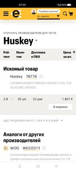

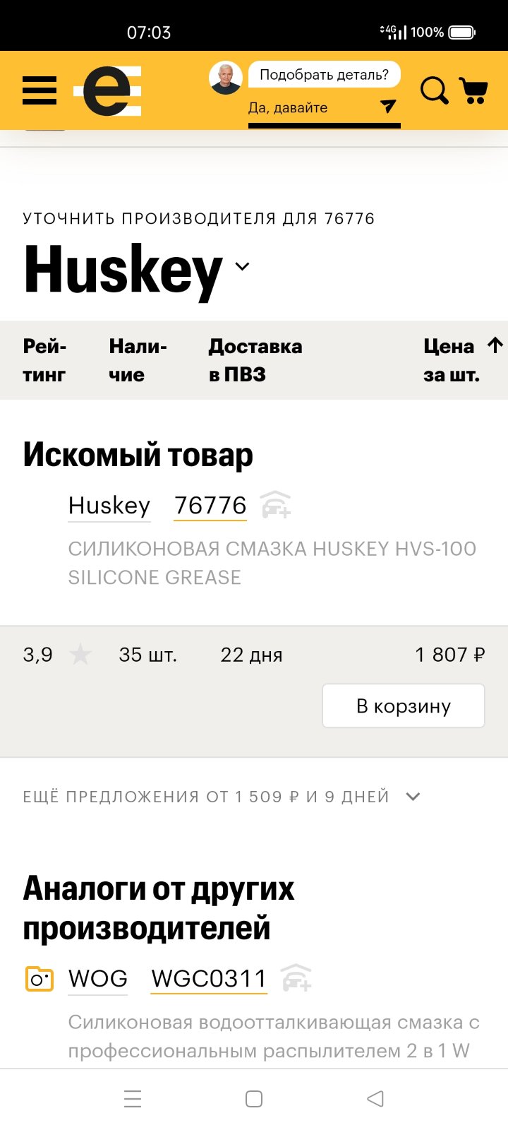

Поищите  Huskey hvs100
Нигде нет кроме Экзиста 14300 руб.:crazy:
Вот поищу день-другой, подумаю, потом свыкнусь с ценами и куплю Моликот 111..........
10 часов назад, stav-lev сказал:
Отзывов нет,прсмотрел весь интернет.
В емексе попробуйте заказать. У меня, правда, доставка 22 дня, может быть и отказ. Но попробовать можно.
