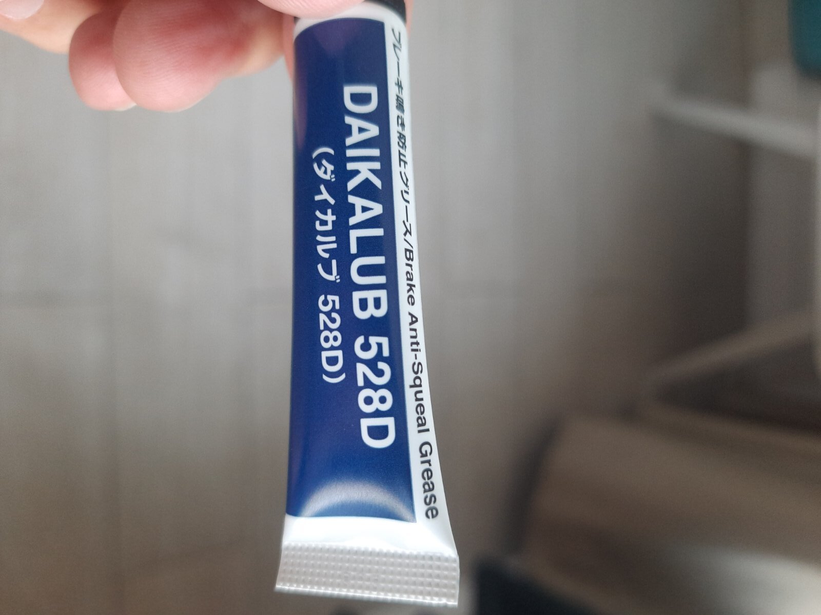

Еще одна смазка из джентльменского набора силиконоаых смазок - японская оригинальная силиконовая графитовая паста для антискрипа колодок дисковых тормозов из Руководств по ремонту Mitsubishi , Honda, Mazda , Suzuki , nissan и др...... DAIKALUB 528D
19.05.2023 в 06:33, tesloil сказал:
Сколько стоит и где купить?
Сейчас можно купить... , в частности , в автодоке в составе оригинального установочного комплекта колодок mazda p/n LCY2-33-29ZA ... Цену уточняйте в магазине ( :unknown:).

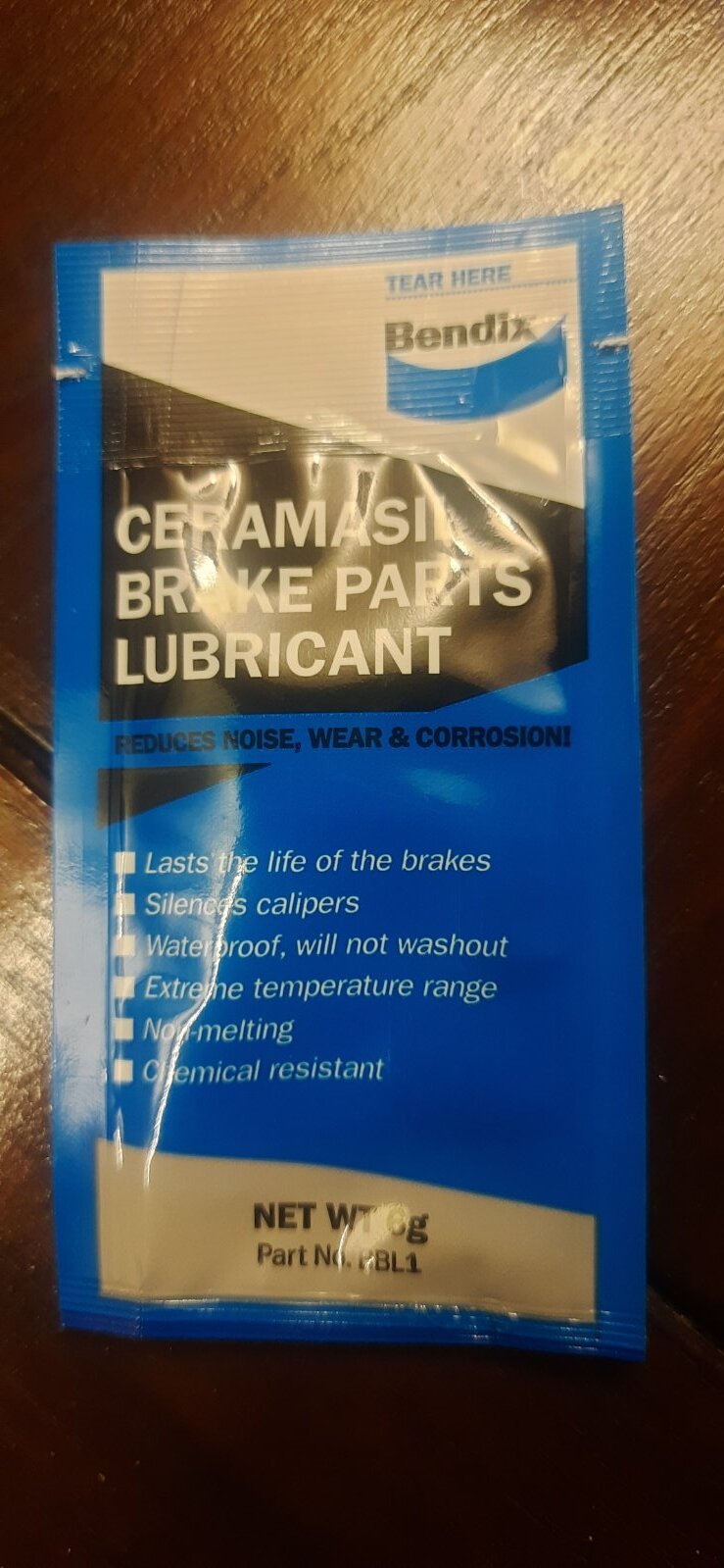

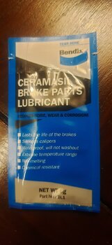

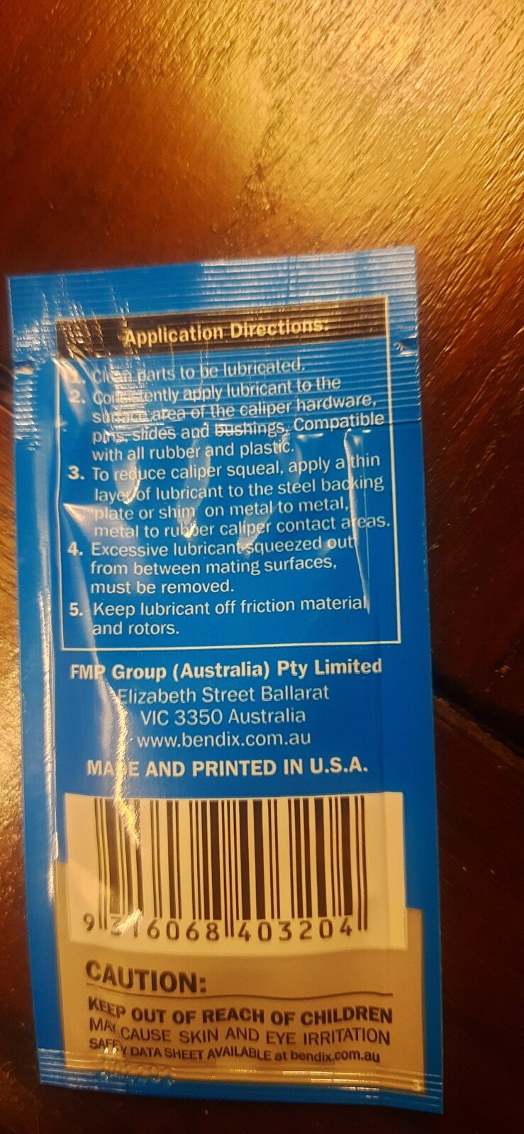

Силиконовая керамическая паста с азиатско-тихоокеанского рынка "Bendix Ceramasil Brake parts lubricant" p/n BL1 , в 6 г пакетиках  производства  подразделения крупнейшего австралийского производителя компонентов тормозных систем авто "FMP Group ( Australia ) Pty Limited" , входящего в состав американской  "Honeywell Inc."  и "Robert Bosch gmbh" . Паста является универсальной смазкой "3 in 1" для обслуживания суппортов авто : 1 . Для смазывания направляющих пальцев , 2 . Для тормозных цилиндров , 3 . Для противоскрипа установочных элементов и обратной стороны колодок . Ее аналогом на нашем рынке является смазка "Slipkote 943C Silaramic ceramic silicone DBC grease" p/n 94368C , запасы которой тают на глазах...
