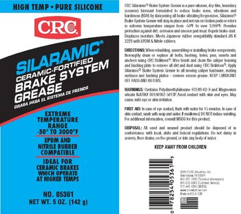

1 час назад, I Fixit сказал:
P.S. А тальк какую функцию будет выполнять в данном составе?
такую же как во всех смазках - антизадирная и тд и тп присадка. потом называют смазку керамической и вуаля, красивое название и продаваемое :crazy:

1 час назад, manur сказал:
Т.е. "керамическая смазка- от слова "тальк" в составе а не керамическая пыль?

да и ещё добрый совет: избавьтесь от предрассудков, где тальк мажут детские попки, полисорбом лечат отравления, а вазелиновое масло только  от запоров :DD я просто называю вещи своими именами, а производители стараются называть всё "по умному", чтобы никто не догадался. выше картинку видели? там тальк называют magnesium silicate. иначе как же они нам с вами впарят свою смазку  за 1000 руб/100 грамм при себестоимости талька в 20 руб/кг :sarcastic:
