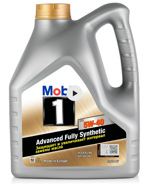

Всем привет. Не знаю насколько это было правильно, но все 5 лет владения автомобилем заливал Mobil 1 Fs X1 5w50 для моторов с пробегом 100.000+ км. Заливал его еще в старенький C180 W202, и вот по привычке продолжил лить в вольву. Я не особо хорошо разбираюсь в выборе масла, пару раз пробовал другие лить, но не нравился звук работы двс, динамика, расход и запуск в мороз.
Сейчас переехал в Турцию, это масло нигде не найти и собственно встал вопрос о подборе нового. Начинаю даже задумываться, что это было ошибкой лить тот мобил, но тем не менее вводные данные такие:

А разве пятидесятка не предпочтительнее в жарком климате?

Спасибо большое.
Для климата нужно смотреть на первую цыфру перед W чем он выше тем жарче климат подходит, вторые после W это ресурс, экономия топлива, возраст авто и т.п. чем ниже вторая цыфра, тем ниже расход топлива и меньше ресурс двигателя  для авто с пробегом в 350т. км  в ваших условиях эксплуатации. У ЛМ есть https://liquimoly.ru/catalog/firmennye-masla-mos2/mineralnoe-motornoe-maslo-mos2-leichtlauf-15w-40-1246639292/
