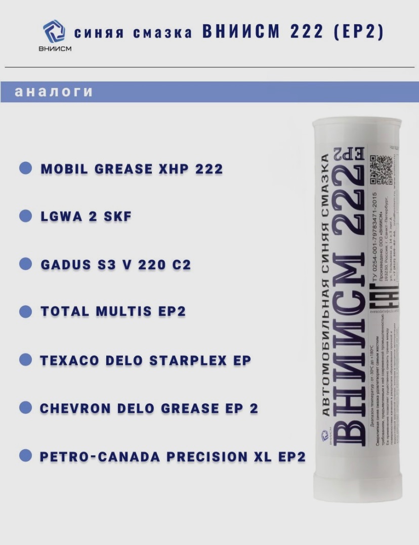

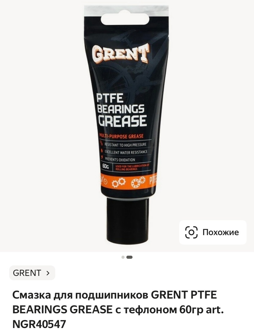

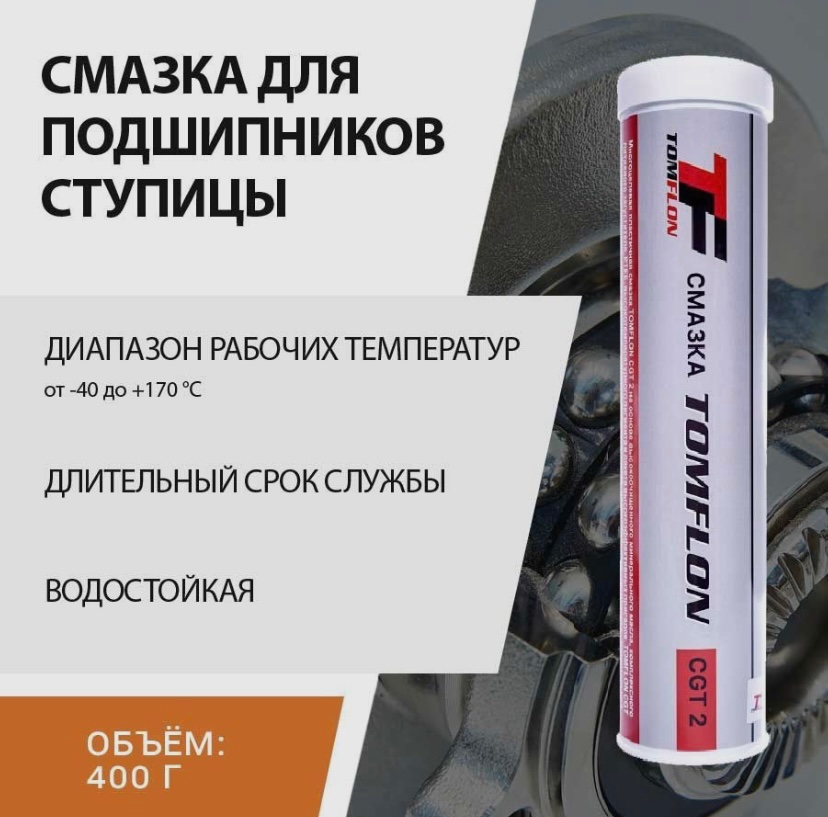

Здравствуйте, подскажите что можно использовать , для эур рейки BMW. vag,haskey на емексе нашел, но оч дорого. На эти смазки , мобилгрейс хнр 222 еще нашел в продаже , больше ничего нет. Что можно применять из перечисленного?

2 часа назад, M4NDINGO сказал:
На вал , где зубья (метал-метал
Из предложенного выше особо ничего не подходит.
Ну 3 с боольшой натяжкой.
Туда надо что-то с высокой точкой сварки ~4000Н, безопасное для алюминия и желательно водостойкое . Можно было бы порекомендовать что-то с дисульфидом молибдена. Но может быть контакт с алюминиевым корпусом рейки, да и водостойкость так себе.
Полимочевинной такой тоже не найти уже. Ну разве для триподов или шрусов подбирать, типа субаровской или ваговской, но там непонятно со сваркой что.
Должна подойти сульфонат кальциевая.
Redline CV2?
Amsoil Synthetic Multi-Purpose?
Они вроде бы ещё были на озоне, но цена не оч.
И я в них тоже не уверен
Под пластиковый упор что-то синтетическое, что не дубеет на морозе. Типа Shell S5 v100 или Valvoline Multi-Purpose Synthetic или Mobil SHC220 (но она уже в -25 -30 густеет). Только не с молибденом
