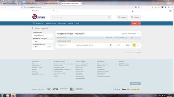

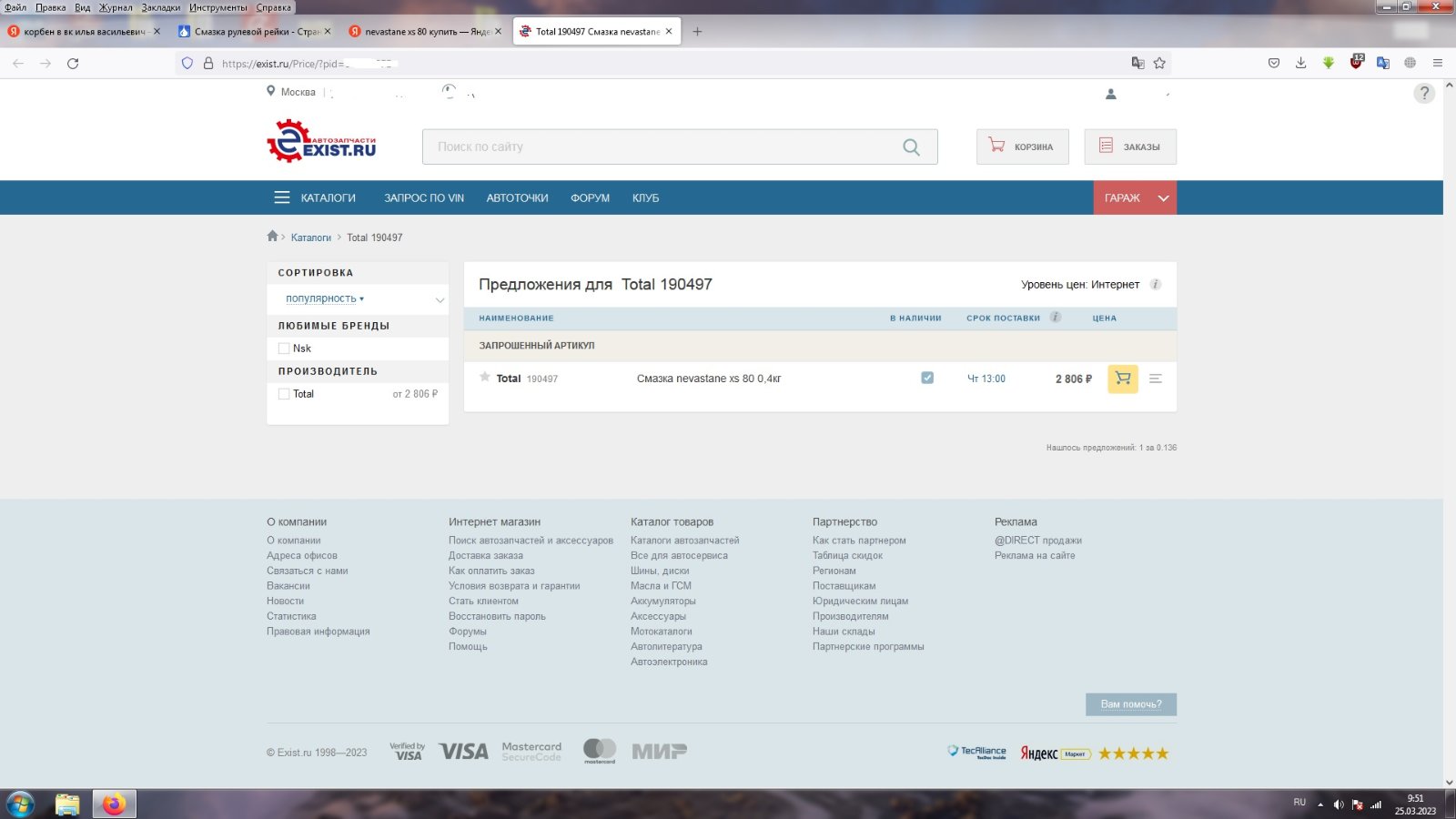

для рейки- NEVASTANE XS 80 - лучше подходит.
 Полноценная синтетика на сульфонатах кальция:   по противозадирным, противоизносным. и устойчивости к вымыванию- лучше подходит чем Total Ceran XS 80 и Fuch Renolit HLT2. на порядок. К тому же у данной смазки наилучшие антикорозионные защитные свойства среди консистентных смазок.
по вязкости = 80сст.
nevastane_xs_80.pdf
Это понятно, ещё лучше Renolit JP1619, я хотел спросить насколько  Ceran лучше эфеля 311, он у меня есть, стоит ли Ceran XS 80 брать, намного он лучше? Вязкость например у эфеля более подходит. Кстати, в приложенном вами файле характеристики указаны для Ceran XS 80, смотрите название столбца, Nevastane и Ceran это разные смазки? Или ребрейдинг
NevastaneXs80 - это генерация той же CeranXs80 только для нужд пищевой прлмышленности . Для рейки они равнозначны.
