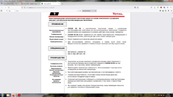

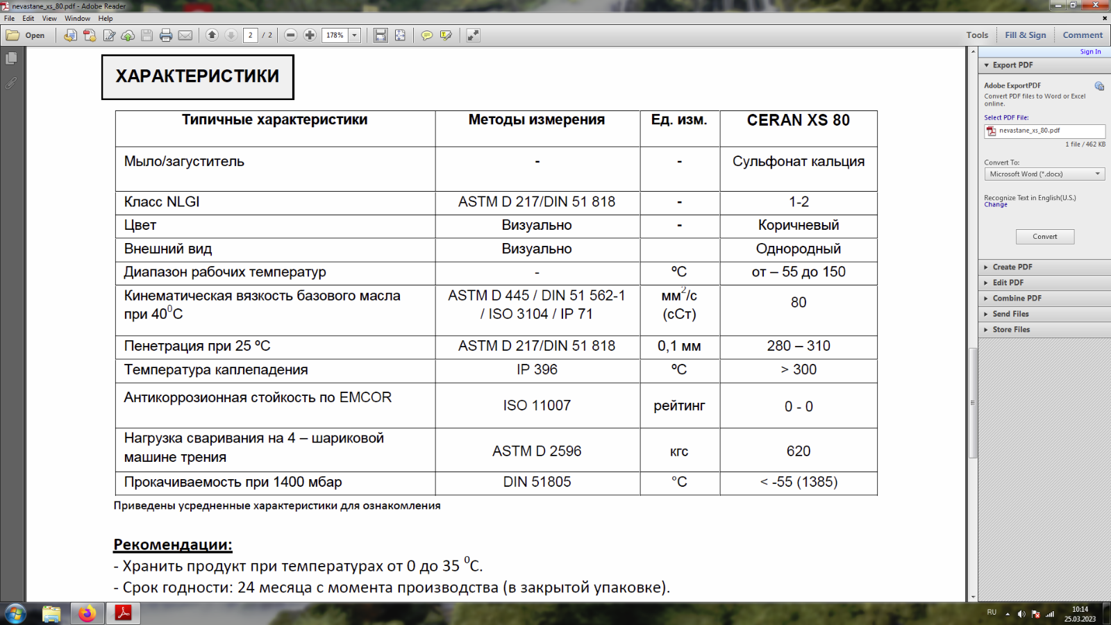

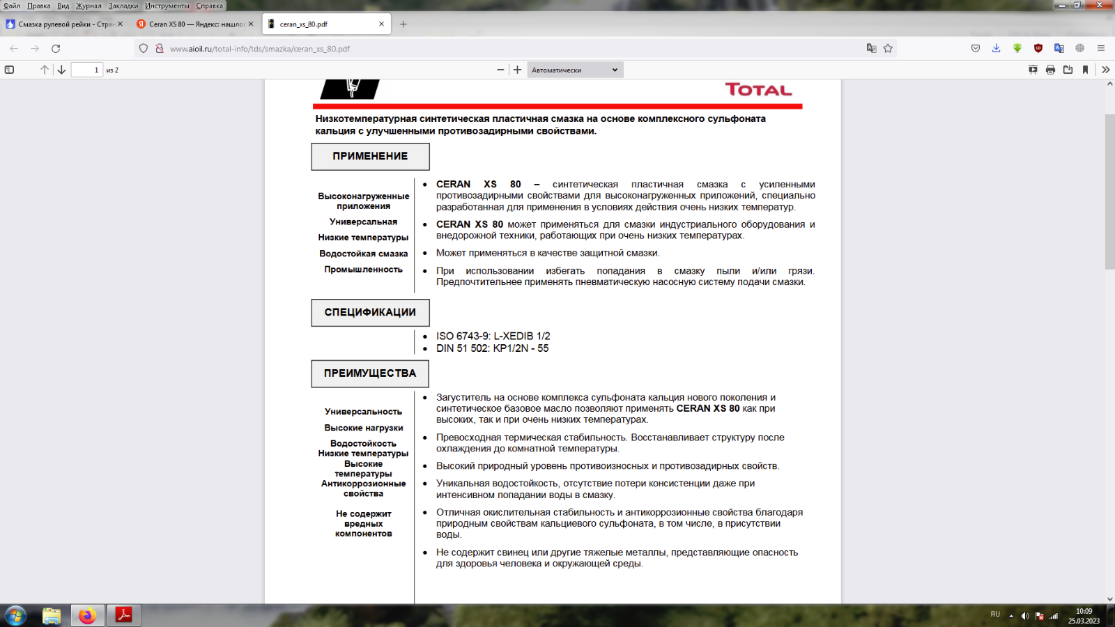

Это понятно, ещё лучше Renolit JP1619, я хотел спросить насколько  Ceran лучше эфеля 311, он у меня есть, стоит ли Ceran XS 80 брать, намного он лучше? Вязкость например у эфеля более подходит. Кстати, в приложенном вами файле характеристики указаны для Ceran XS 80, смотрите название столбца, Nevastane и Ceran это разные смазки? Или ребрейдинг
у NEVASTANE XS 80 :
599327280_.thumb.png.ac051b2ded902cccfffab728d22f22ed.png1291927797_.thumb.png.39d76cd9a589f747a83f35d906a3461b.png
Ceran XS 80
777785145_.thumb.png.ab54e3d12088243ae8a9f7a320ec92d8.png827297791_.thumb.png.56adedd3e10a0432cd7c3ebce5a30999.png
 скорее всего это 2 линейки похожей смазки- только невастан имеет пищевой допуск.
 Даже цвет совпадает!))
Так цифры в тех доках очень похожи.
так что ты вполне прав- я только сейчас заметил.. когда сравнил....:D
покупай ту - что по деньгам дешевле... имхо.

Кинематическая вязкость оригинальной смазки для рулевой рейки 25 сСт , у смазки  Total Ceran XS80 и ее "пищевой" разновидности Total Nevastane XS80 - вязкость 80 сСт . Разница конечно некоторая есть , но для функциональности рейки не имеющая решающего значения .:yes:

тут же помимо вязкости - сам загуститель очень сильно продлит ей жизнь, защитит от износа, задира и коррозии в случае незначительного  попадания влаги.
