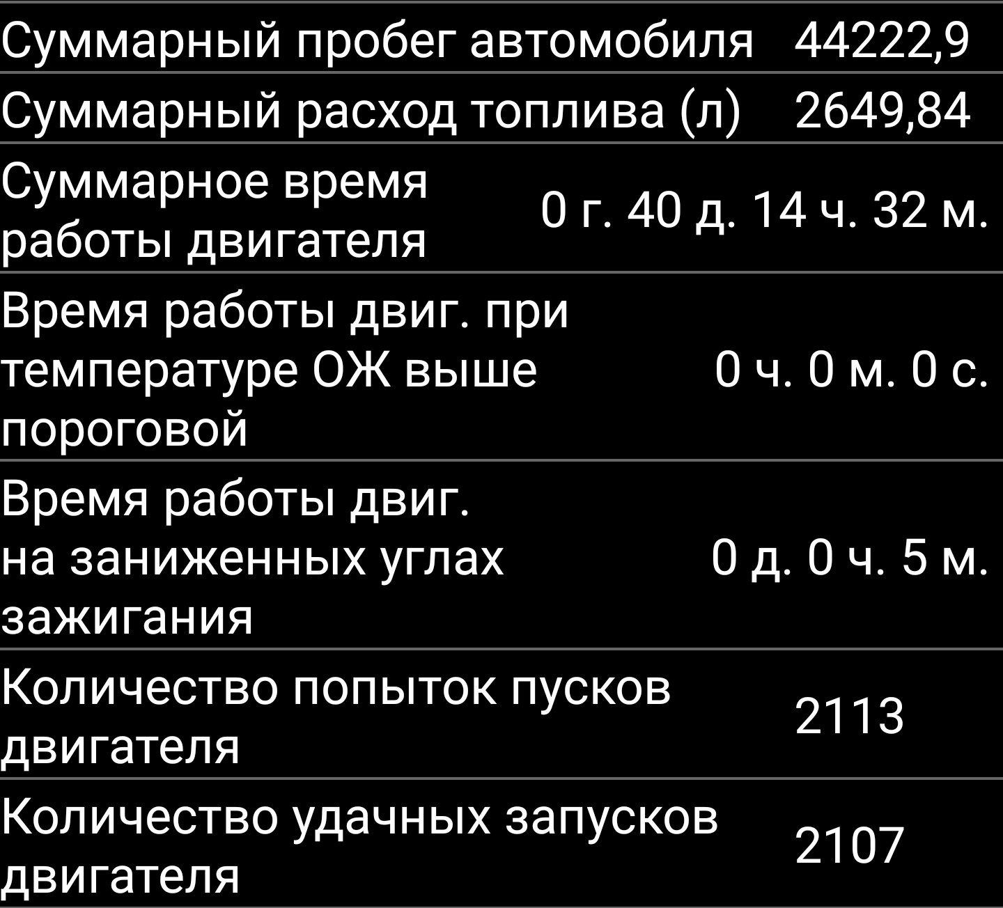

PS два скина данных из ЭБУ - в момент заливки масла и в момент взятия пробы

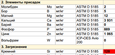

28 минут назад, 339933 сказал:
Кремний из возд фильтра пришел?
нет, кремний от силиконовой трубки и ёмкости для образца, скорее всего.
если бы пыль во впуск летела вылез бы хром, а он по нолям.
3 минуты назад, dima62rus сказал:
кстати,
обычная трубка у них не лезла в дырку для щупа, пришлось лаборанту идти за тонкой.
возможно, она абсолютно новая, отсюда и загрязнение

2 минуты назад, Дюпелёк сказал:
:rofl:
Ты не знал, что там в составе кремний? Или ты не знал, что минералки на 1гр, типа этой м10дм, могут разрушать некоторые покрытия на юбках поршней и на вкладышах? Так об этом еще SAE20 писал тут пару лет назад

12 часов назад, Роман 73 сказал:
это скорее относится к сернистым минералкам (плохо действуют на РТИ точно), у роснефти с этим порядок:
я катал минералку роснефть 15w-40 ch-4/sj 145 м.ч., там пакет присадок, судя по отработке ооочень на м10дм похож, кремний в отработки был всего 7:
первое свежее м10дм, отработка автора, отработка роснефть 15w-40 ch-4/sj + 5-6% POE (пакет присадок чуть разжижен, вязкость 10w-30):
image.thumb.png.ff185267f9dde84b6c12a25024b733dc.pngimage.thumb.png.d4023c987da018b96d853d11c395fc21.pngimage.thumb.png.4ea043e32db6ab5b2a19d03df1bdb8a3.png
Изменено пользователем sanchell
3 часа назад, torcon сказал:
Ух ты, это же тоже самое что пытаюсь проделать я на своей тойоте. Нормально все :) 4ppm алюминия не повод...
только я решил сделать чистый эксперимент, без добавок.
ещё момент: вы, описывая это масло в своём авто, говорили, что оно, пока не прогреется, "держит за опу".
и я решил - надо минимизировать время непрогретого масла.
самый идеал для этого - поездка на юг, когда утром завелся, и едешь 500-1000км на горячем масле.
PS на всякий случай, если кто будет читать это скажу:
- я доверил свою повозку этому маслу только потому, что был анализ свежего, и он мне понравился.
- какому-нить Волга Ойл М10ДМ я б так не  доверял.
а то читал на других форумах, что на основании этого анализа люди считают что все М10ДМ одинаково хорошие,
и можно смело лить любое М8-М10.
(это всё равно, что смотреть анализ Мобил 10w40 и считать, что то что все 10w40 такие же, даже то что продают в Светофоре)
или наоборот, часто люди думают, что все М10ДМ одинаково плохие... и все они делаются по технологиям 60х из СССР

вот соседний анализ
Если сравнивать по износу и моточасы близки то все почти одинаково, объясню, есть допуски по предельному износу когда возникают вопросы (железо больше 50-100, алюминий больше 10 возможно имеется критический износ или всплеск) +- несколько единиц ppm это одно и тоже. Выводы: катать минералку можно, но не всякую и не перекатывать.
Масло по анализу практически не работало, что лишний раз подтверждает необоснованность использования масла для высокофорсированных турбодизелей, работающих в тяжёлых условиях на высокосернистой солярке в бензиновом моторе легковой малолитражки, особенно при трассовом режиме эксплуатации. Это масло в грузовых дизелях с наддувом по 400-500 моточасов ходит, а кто-то думает его выкатать за 120 в атмосферной бензиновой легковушке. Тут можно было залить и Волга-ойл, картина сильно не поменялась.
ИМХО- при нынешних реалиях не стоит заниматься подобными экспериментами на личном и практически новом авто.
Изменено пользователем celer
