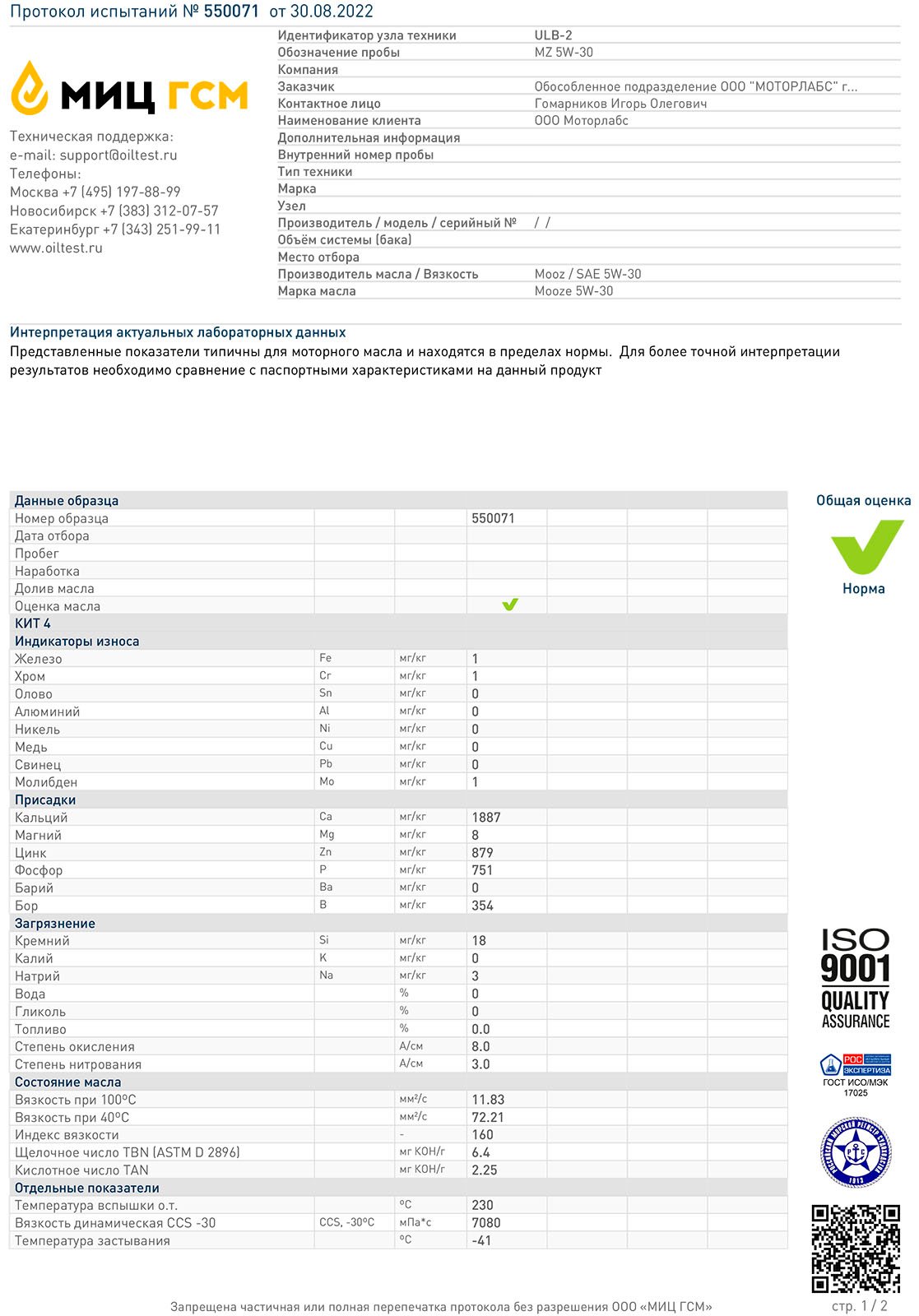

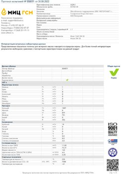

Mooze 5W-30 API SN свежее за анализ спасибо официальному представителю Mooze.
Масло в лабораторию посылал оф. представитель Mooze.
Mooze 5W-30 API SN-1 копия.jpgMooze 5W-30 API SN-2 копия.jpgMooze 5W-30 API SN копия.jpg
Масло заявлено как: API SN/CF; ACEA A3/B4.
(как появятся сообщите)
п/с 10W-30 , якобы соответствующая С3
продолжаем помогать становиться этому маслу лучше :)
вот смотрите:
1) Пакет присадок похож на infineum P6080A, на его основе делают API SN; ACEA C3, MB 229.51; VW 502/505/505.01 (иногда 504/507), BMW LL04. Почему вы не напишете эти спецификации на своей этикетке? Их просто нужно переписать с рецептуры и заявить не как официальные допуски, а написать "Спецификации: API SN; ACEA C3, MB 229.51; VW 502/505/505.01, BMW LL04". Или это не Infineum P6080A он просто на него походит по элементам?
2) Немного завалили CCS при -30C = 7000, а должно быть <6600. Лучше что бы было 5600. Не критично, но повод для критики со стороны...
3) По вязкости, вспышке, температуре застывания - все хорошо. NOACK = 9 - нормально, хотя МИЦГСМ его вечно занижает, может в другой лабе оказаться что 11-12% - а это залет. По стандарту MB 229.51 должно быть <10.
4) Превышено содержание золы 0,9% должно быть <0,8%. Но это не ваша вина и не завода, дело в том что этот пакет присадок сам Infineum так сделал (опять же если это Infineum P6080A). На это внимание не обращаем.
5) Откуда лишняя сера = 0,341%? У масел на этом пакете присадок содержание серы обычно 0,200-0,220. На заводе что минералки в него добавили? Или у них гидрокрекинг такой? Или минералка используемая для растворения полимера с высоким содержанием серы? Может поэтому CCS при -30С и завален... Надо обратить внимание на этот момент.

вот смотрите:
Про щелочное ещё забыл написать.
Очень низкое для асеа а3 :unknown:
щелочное 6, кислотное 2,25... в ВАЗики пойдет на 5-7 тысяч по трассе по 200р литр
Пожалуй останусь на синтеке))

Кислотное при нищем пакете высокое, старье пакет. Сера... CCS завален. Масло для японских двигателей, ACEA А3, сдурели?
