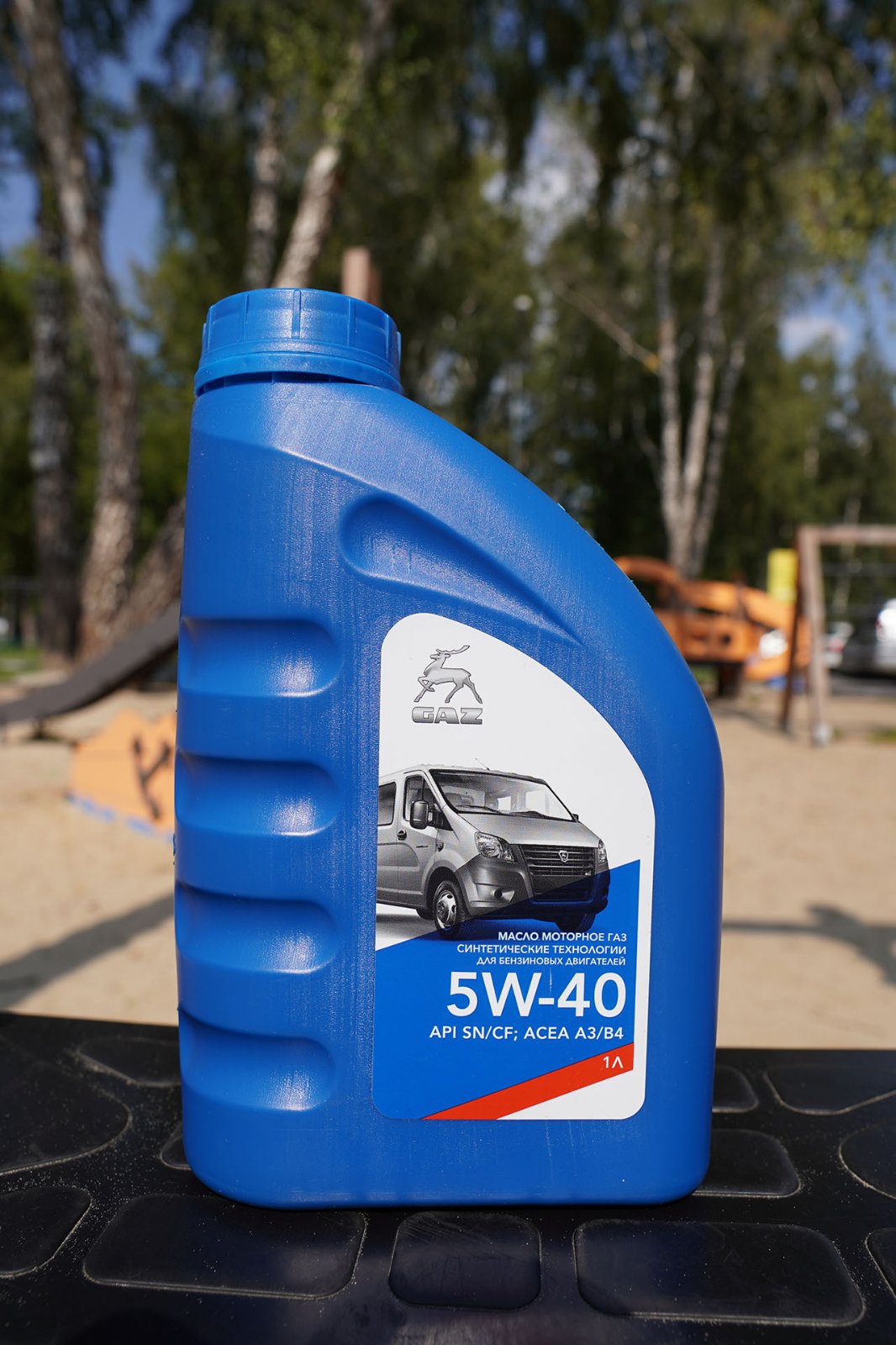

ГАЗ Синтетическое 5W-40 API SN свежее
ГАЗ Синтетическое 5W-40 API SN свежее за анализ спасибо форумчанам _AI_; Аслан; voka65; Михаил Александрович; m724; Agnosto; jam107; Crew59; fareastwood; АлексейА.
Масло закупал в на Озоне продавец Княгиня по цене 409р. (сейчас дороже).

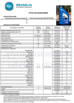

Вскрытие образца в лаборатории:
ГАЗ Синтетическое 5W-40 API SN (VOA BASE) копия.jpgГАЗ Синтетическое 5W-40 API SN URC копия.jpgГАЗ Синтетическое 5W-40 API SN photo1.JPGГАЗ Синтетическое 5W-40 API SN photo2.JPG
Масло заявлено как: API SN/CF; ACEA A3/B4; MB 229.3; VW 502/505; Fiat 9.55535-H2/M2/N2; PSA B71 2296; Renault RN 0700/0710.
1) Масло соответствует стандарту SAE 40
2) Вязкость при 100С = 13,87 сСт - в пределах среднестатистических 13,5-14,5 сСт у легкомотрных 40-ок, что обеспечивает хороший баланс защитных и энергосберегающих свойств
3) Щелочное число = 10,86 - высокое, что говорит о хорошем запасе моюще-нейтрализующих свойств и ресурсе данного продукта
4) Кислотное число = 1,55 - невысокое для полнозольника, в сочетании с высоким TBN выглядит достойно
5) Зольность сульфатная = 1,21% - стандартная для современного полнозольника
6) Температура застывания = -47С - отличный результат для масла 5W
7) Температура вспышки в о.т. = 223С - невыдающийся результат, хотя проблем с этим никаких нет
8) Испаряемость масс NOACK = 10,1% - очень неплохой результат для недорогого продукта (практически выполнено требование МВ229.5, хотя данное соответствие не заявлено)
9) Содержание серы = 0,366 - говорит о том, что перед нами современный пакет присадок на салицилатах Кальция, но в базе присутствует минералка 1 группы, в которой также растворен пакет присадок
10) Противоизносные присадки - на основе пары Цинк-Фосфор. Салицилаты Кальция в роли моюще-нейтрализующей присадки + беззольный дисперсант в виде сукцинимида Бора.
Вывод: перед нами недорогое отечественное масло ОЕМ ГАЗ от Лукойла. Оно отличается хорошими моющими и защитными свойствами. Высокое щелочное число намекает на то, что в глубинке с нестабильным топливом проблем у мотора быть не должно. Словом, хорошая рабочая лошадка типа масел Lada, Motrio для неприхотливых моторов отечественных авто и недорогих иномарок.  (Описание Dimmy)
