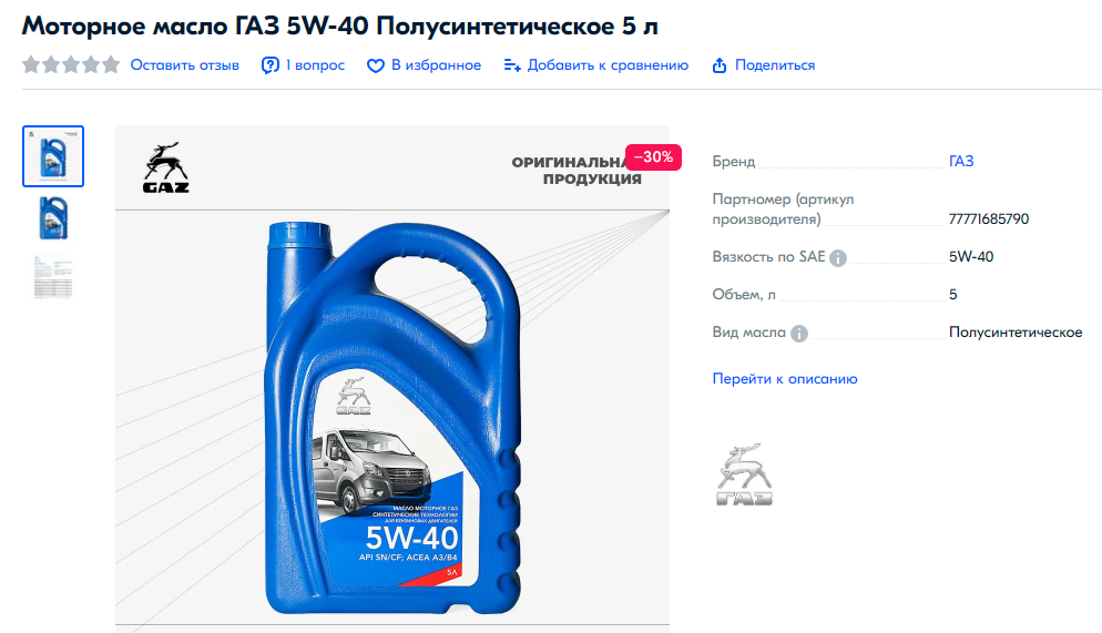

2 сентября 20224 г Это масло полусинтетическое или синтетическое? В маркетплейсах пишут как полусинтетическое. В Шкоду Ети (двигатель1.6 MPI CWVA можно залить? Изменено 2 сентября 20224 г пользователем Рома ошибка
2 сентября 20224 г 55 минут назад, Рома сказал: Это масло синтетическое Если VHVI считаете синтетикой, то да.
2 сентября 20224 г Я считаю, что тут около 20% минералки 1 группы: пакет присадок однозначно в минералке растворен и в составе тоже ее должны немного добавить. Аргументы: 1. по спектру пик ниже масел на чистой базе VHVI; 2. серы больше, чем в последних Лукойлах; 3. на канистре написано "синтетические технологии". Ждать от этого масла чудес не стоит. Изменено 2 сентября 20224 г пользователем Dimmy
