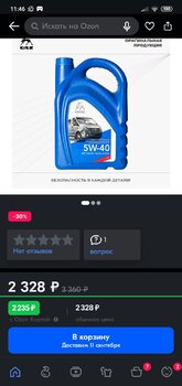

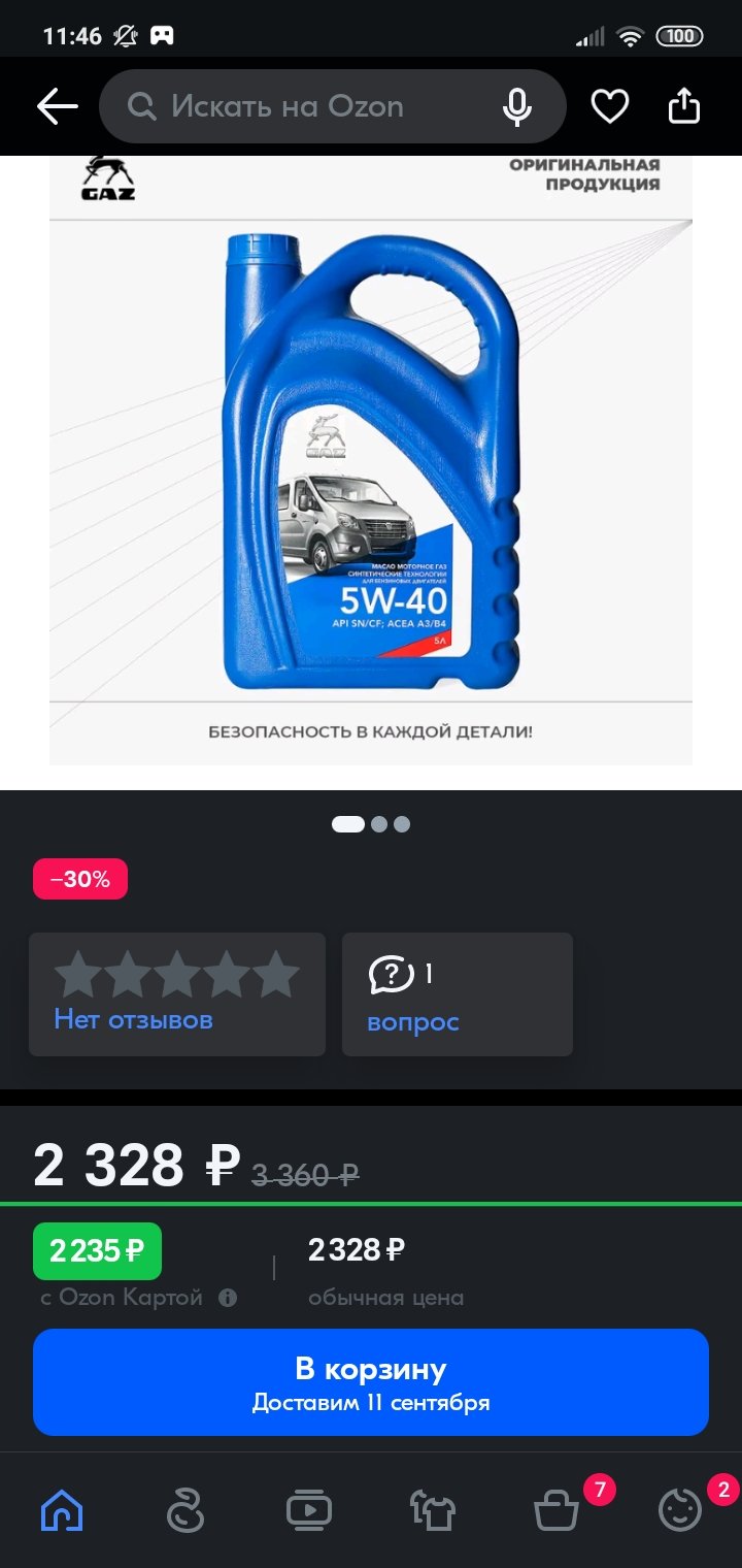

Масло закупал в на Озоне продавец Княгиня по цене 409р. (сейчас дороже).

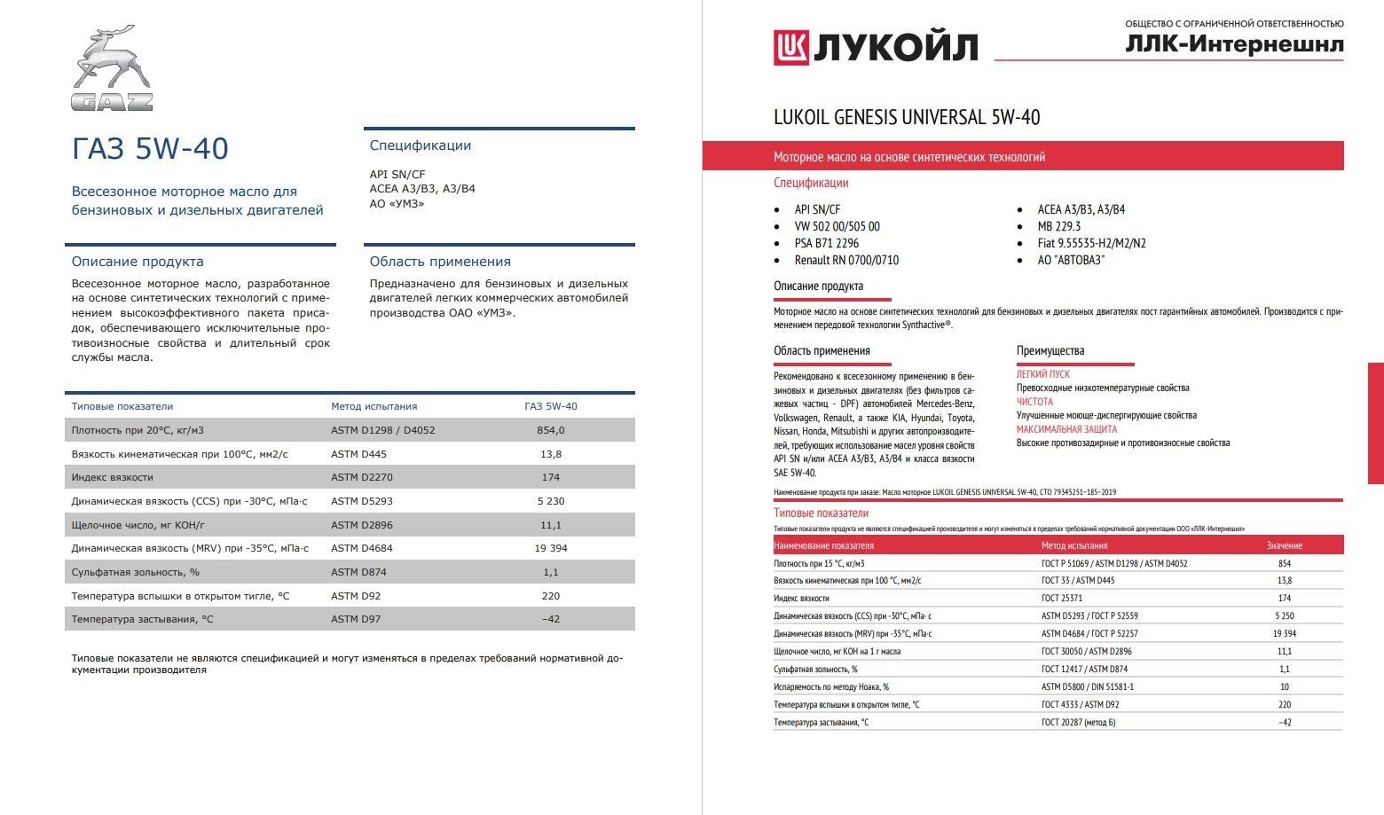

2 минуты назад, Dimmy сказал:
Это близнец?
На мой взгляд, монопенсуальные продукты.
Изменено пользователем Elrus
Это то, что называлось и называется Advanced и Universal под МВ229.3. Если 400-500 р. за литр, то отлично.
Когда эту литруху торк купил, 5ти литровые канистры по 1800р от этой же "Княгини" были
(говорят, давний официальный дистрибьютор ГАЗа)

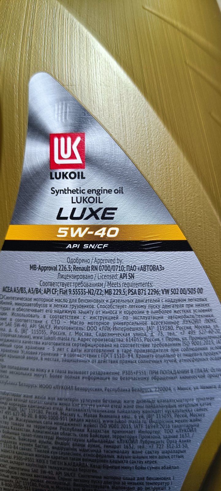

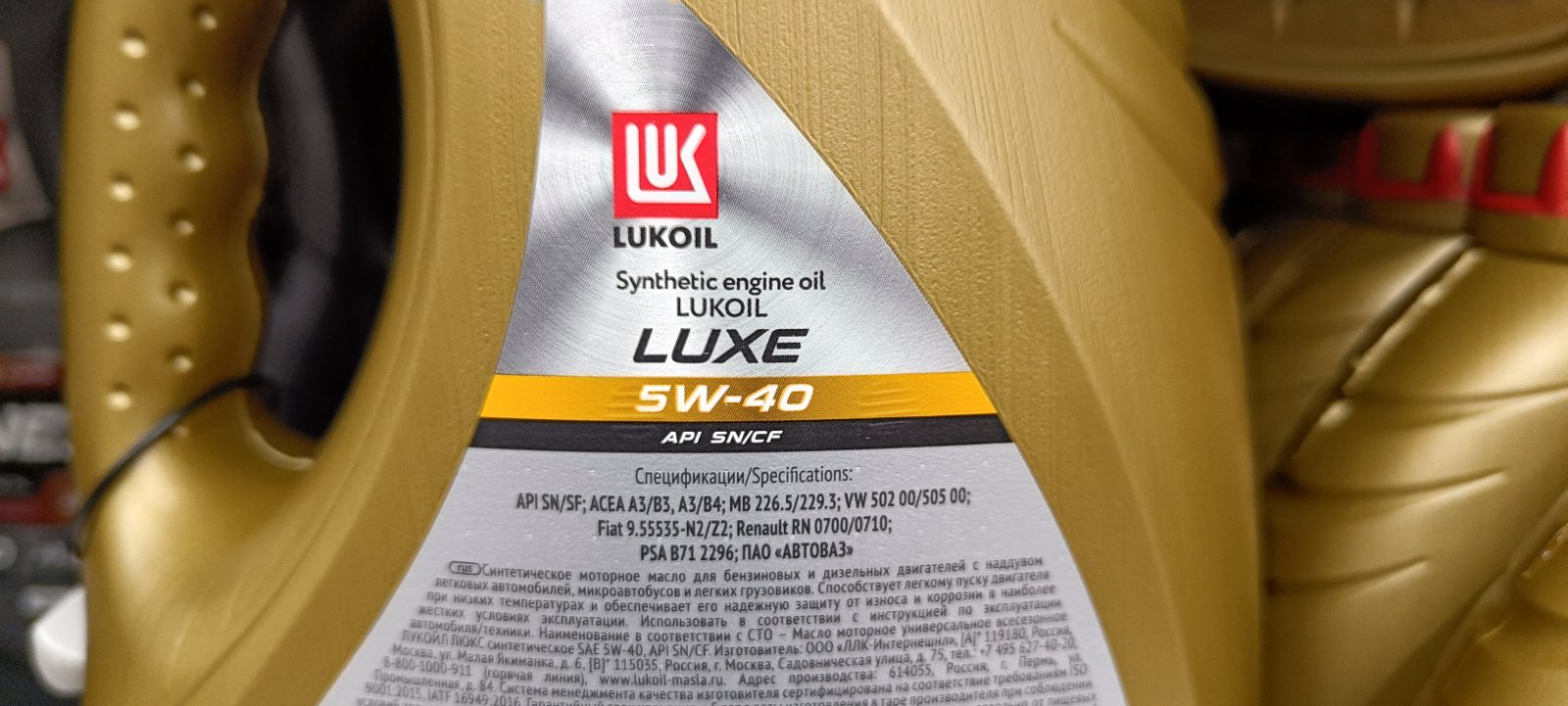

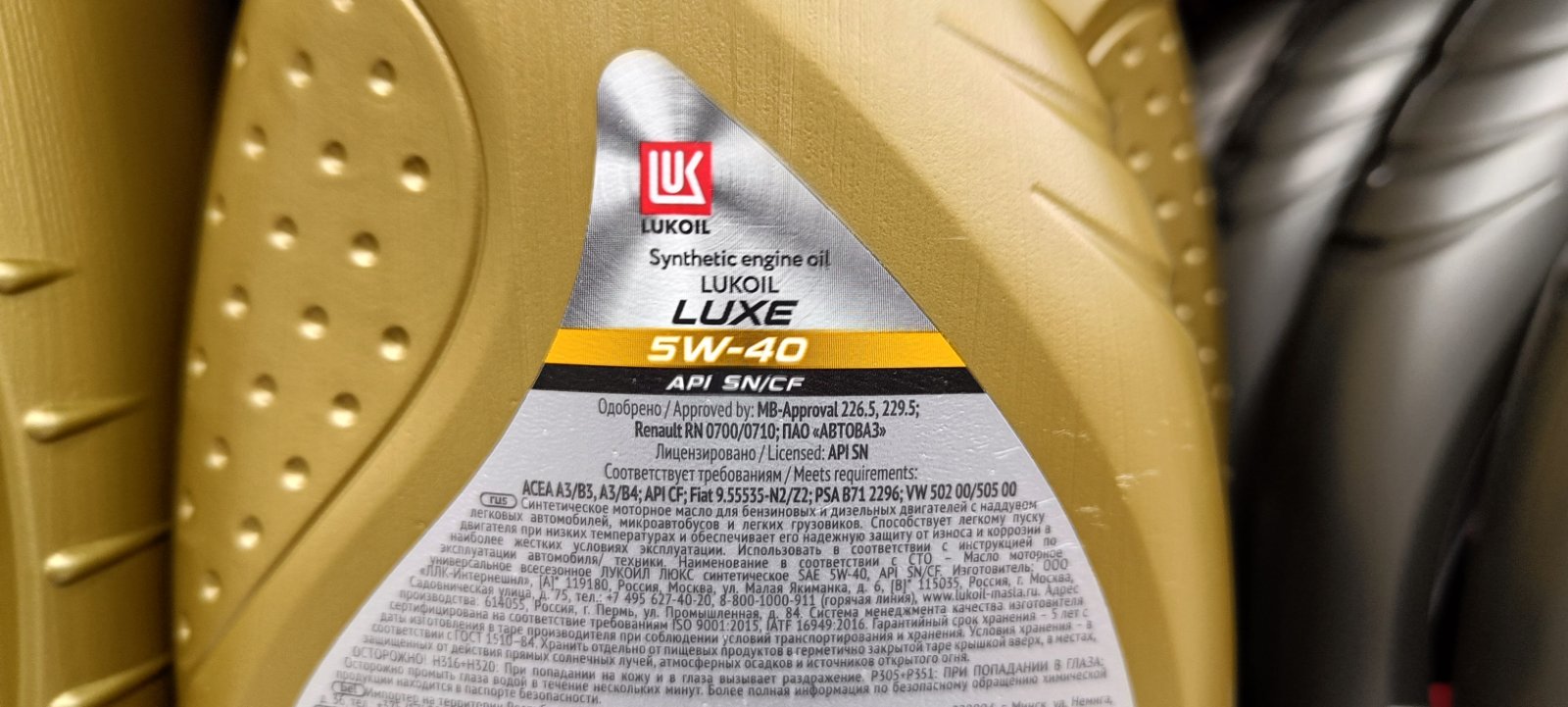

19 минут назад, Dimmy сказал:
Это не Люкс. Конечно, на короткий интервал разницы не будет, но у традиционного Люкса с МВ229.5 запас прочности повыше.
Смотря какой люкс, на одной полке встречается как версия 229.5 так и 229.3
Сфотографировано на одной полке, как то так.
