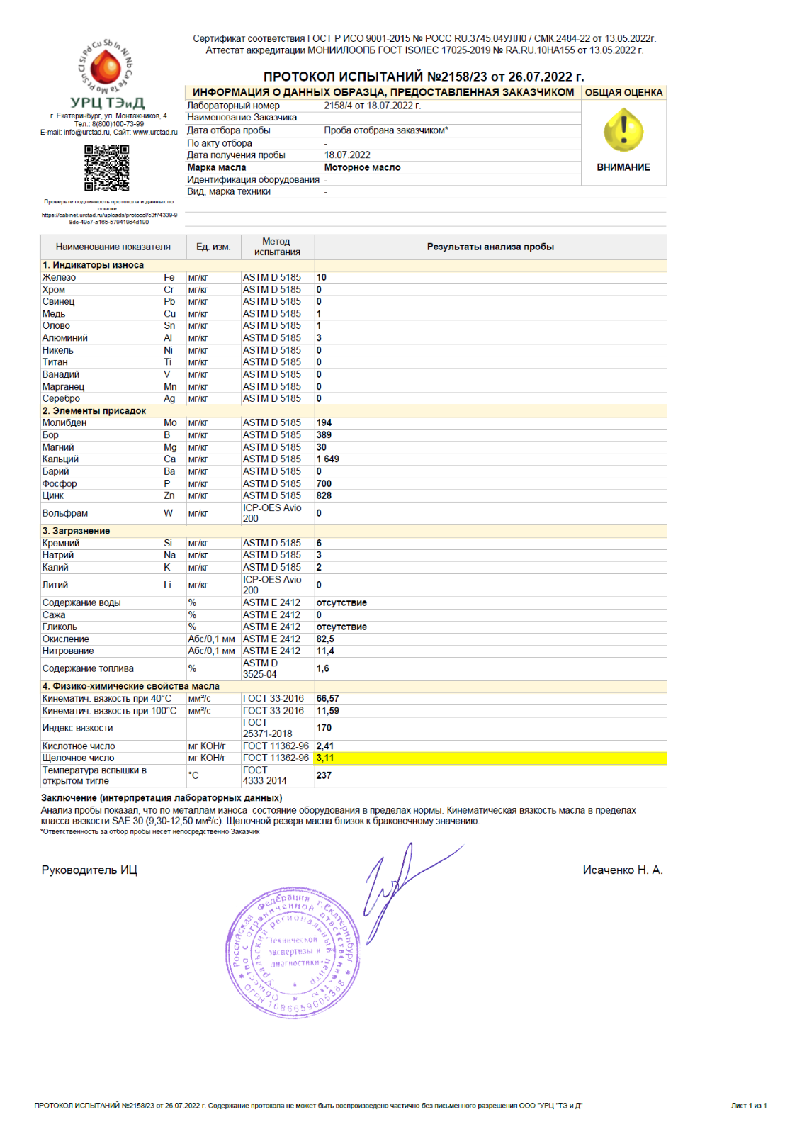

По цифрам всё прекрасно. Натрий и калий, если не из пакета присадки этого масла, то из пакета присадки высокооктанового бензина.
Масло слил-заменил вовремя.

Думаю, что в полностью городской эксплуатации оно выдержало бы тысяч 9-10 легко.

Отличные результаты,  но я бы немного сократил интервал. 440 моточасов это много  ( Пробег\ средняя скорость) . Лучше менять масло на 300-350 моточасов.

Вбил в поиске Extreme A.M.G. VRS 0W/5W-30 нашлось только GTJ, а здесь GTI. Вбил GTI нашлось только Extreme AMG VR2 5W-30 GTI а не VRS. Вот намудрили с сокращениями...
Короче буду судить только по отработке:
1) По износу отлично, алюминия мало 3ppm.
2) Нитрация не сказать что высокая 11 (для 15 то тысяч км.), это как на японце 5000км. Поэтому 15 000км здесь скорее бутафорные. Средняя скорость высокая, возможно даже выше чем 34км.ч. Условия не тяжелые. Судя по количеству кальция 1649ppm это среднещелочное масло, и у него еще щелочное осталось 3,11мгКОН. Что подтверждает мысли о легком режиме.
3) Вязкость в стойле.
4) Понравилась высокая вспышка 237С, масло термостабильно до конца интервала. Ну отчасти понятно почему, мало попало топлива в картер, отчасти из-за состава - синтетики ПАО.
Все круто. Придраться не к чему, масло отработало адекватно этому режиму. :) Ну и чип тюнинг грамотный, потому как топлива в картере немного. Обычно они льют не подетски...

19 часов назад, Bonker сказал:
Режимы: 40% город, 60% трасса.
Средняя скорость: 34 км/ч
Я конечно всё понимаю, разные условия, разные города, но при таком соотношении город/трасса... меня терзают смутные сомнения.
Израсходованное топливо: средний расход 9,7 - 10,2
А тут ещё и топливо смешной расход, как раз для трассы.
Объем заливаемого масла: 5.4 литра
а вот это прям хорошо, прям полведра:D
Размещаю данные присланные клиентом
Вот поэтому и не люблю такие анализы.
