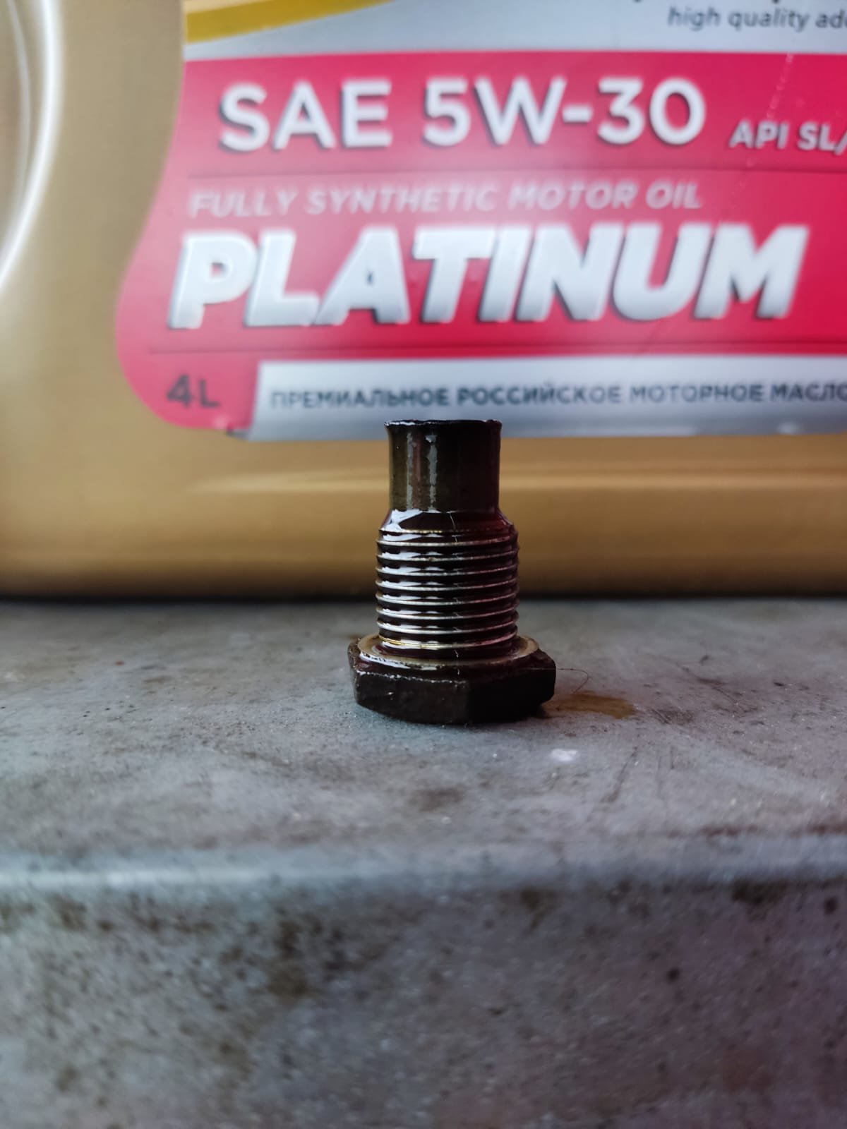

Протокол испытаний № 2447_1 от 16.08.2022 копия.jpgPXL_20220714_052121167.jpg

Своё дело сделали магнитная пробка и большой масляный фильтр, иначе износ был бы в два раза больше.
1 час назад, Xitrojop сказал:
Нет, лАвры магнитной пробки, мы фильтру не отдадим:sarcastic:
Магнитная пробка шикарно выглядит))
1 минуту назад, Роман 73 сказал:
Правда какая то куцая, вот нормальный самец на Весту:sarcastic:
4 минуты назад, Евген48 сказал:
Тоже неплохо, согласен, ещё один безизнос)))
4 часа назад, Xitrojop сказал:
Справедливости ради вот этот анализ такого же масла с такого же авто и практически аналогичен. Фильтр рекомендованный. Но была доливка полнозольника, поэтому щелочное выше, чем у этого анализа.
Вопрос только в том, какого там размера "самец" в картере торчит? :)

Не понял этого выражения, получается что если не поставить магнитку и большой фильтр, то металл стругать будет больше? :wacko:
это как? магнит создаёт определённое магнитное поле и все трущиеся детали перестают изнашиваться? :rofl:
