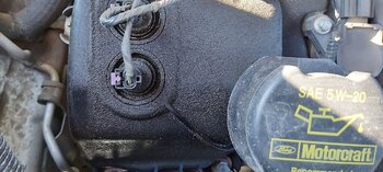

ivan90 а нафига вскрывали на таком пробеге, крышка потекла?
17 минут назад, Евген48 сказал:
как правильно хз (замена сальников VCT),  одна\один проблемный был.
п.с. ниже фото не моё(обладатель простит), но суть понятна будет, здесь потеет, мой тёк.

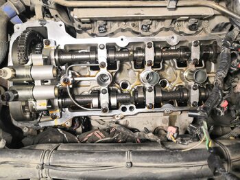

14.08.2022 в 14:59, ivan90 сказал:
до 74000 что лили не знаю, потом ZIC X7 FE 0W-20( тест  https://www.oil-club.ru/forum/topic/56261-zic-x7-fe-0w-20-otrabotka-na-ford-explorer-v6-posle-300mch/  )  , потом Quaker State Ultimate Durability 0W-20, потом Quaker State Ultimate Durability 5W-20, потом Лукойл Люкс А5 5W-30, и опять Лукойл Люкс А5 5W-30.
На пробеге 74-76т.км. установлено гбо.
на сейчас 170000, не выдержала помпа, антифриз попал в картер..на фото видно
авто так же на гбо, зазоры впуск все примерно 0.2, выпуск 0.38. сказали в допуске.
цепь норма, натяжитель вышел не более трети.
двиг на газу, что тут может быть интересного?.... Тем более лишь 100к
Изменено пользователем rotor.inside
16 часов назад, rotor.inside сказал:
 клапана в допуске, что не может не радовать.
помпа ска...до последнего сальники держали, пока подшипник не рассыпался, хотелось бы наоборот, потому как при кончине этого подшипника приходит конец всему двс.
