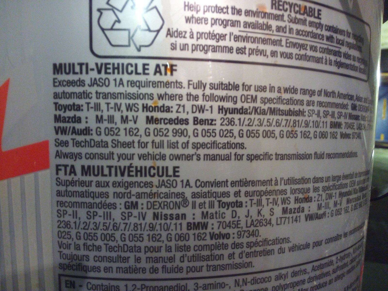

Многие руско-язычные продавцы в описании указывают что это масло имеет допуск Honda DW1. Не верьте продаванам!
Этой инфы нет ни на одном англоязычном магазине... И я проверил в спецификации самой petro-canada - ни слова про DW1 ни на русском сайте, ни на американском!
не поленился, сфотал ведёрко.... там производитель указывает, гляньте фоточку
