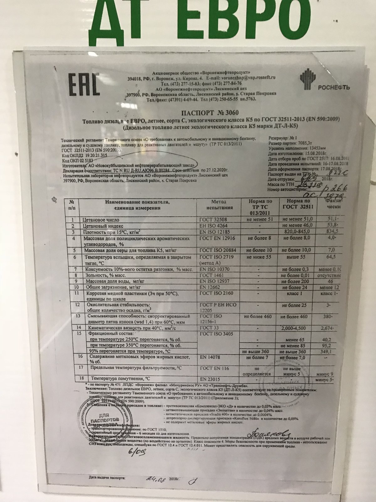

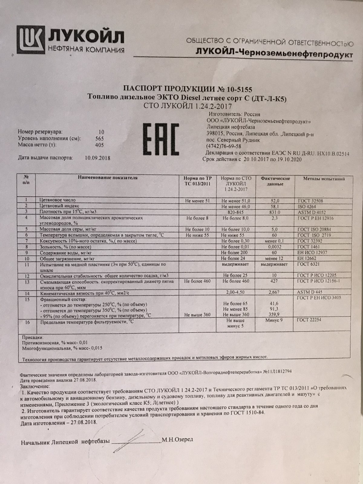

Паспорта с воронежских АЗС. Второй паспорт встречается на многих воронежских АЗС
Пока склоняюсь к лукойлу - их много по городу, один прямо рядом с домом.
- смущает разница между ЦЧ и ЦИ на Лукойле и слабая смазка. Похоже что в топливе много присадок.
- в паспорте от ПНС многовато серы и ПАУ, но лучше смазка
зы: до заправки Татнефть ехать ~50км, оно того не стоит имхо

Finik В курсе.По памяти всегда стабильно: ЦИ 55, ЦЧ 54, смазка 320-340, плотность 835-839, серы 8-10.
1 час назад, bol сказал:
Паспорта с воронежских АЗС. Пока склоняюсь к лукойлу - их много по городу, один прямо рядом с домом, но смущает смазка. Второй паспорт встречается на многих воронежских АЗС.
Из этих первое или третье! второе вообще атас для летнего.
но у лукойла очень большой разрыв между ЦИ и ЦЧ, не совсем гуд. Хотя ЦИ очень хороший!
