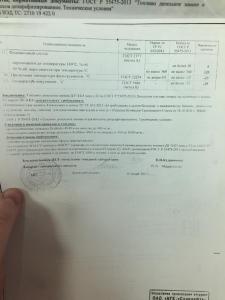

Заехал перед этим на Лукойл
Это что за Лукойл, если написано NESTE?
У официального Лукойла вот так выглядит Паспорт качества ДТ
Вот это первое топливо, которое я тут увидел и которое сделано на установке депарафинизации. Поэтому и нет депрессорных присадок и температура помутнения близка к ПТФ.
Единственное....уж низкая плотность и  вязкость у топлива. Для топливной такое не очень хорошо.
А как ТП снижают без депарафинизации?
