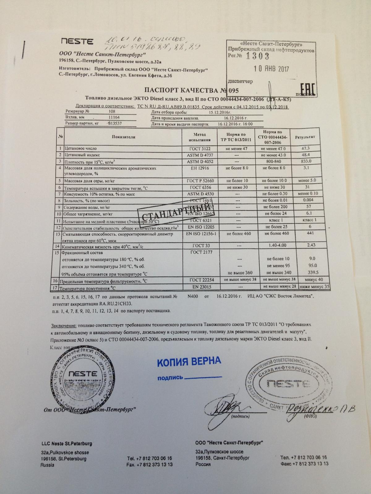

@bf23, По поводу не желания переплачивать за ЛУКойл, попробуй рассказать это тем, кто не завёлся в Москве, заправившись на ГПН и БиПи.
А добавление присадки антигель, выводит заправку на ту же цену!
А вот и паспорт BP на котором народ не завелся(замерз)!!!
Значит нужно иметь ввиду - если температура замерзания -30, в минус 28 не заведёшься.От количества присадок в глазах рябит. :bravo:
Мне знакомый лаборант вообще сказал не смотреть на фильтруемость, смотри, говорит, на помутнение, тогда точно ни когда и и где не замёрзнешь.

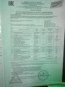

Славнефть Янос, Ярославль. Поеду заправляться сфоткаю паспорт.
Судя по этим заморозкам... можно верить зимой!!! только Лукойлу и Татнефти.
Жаль, с Янос в том году отличнейшая соляра была.

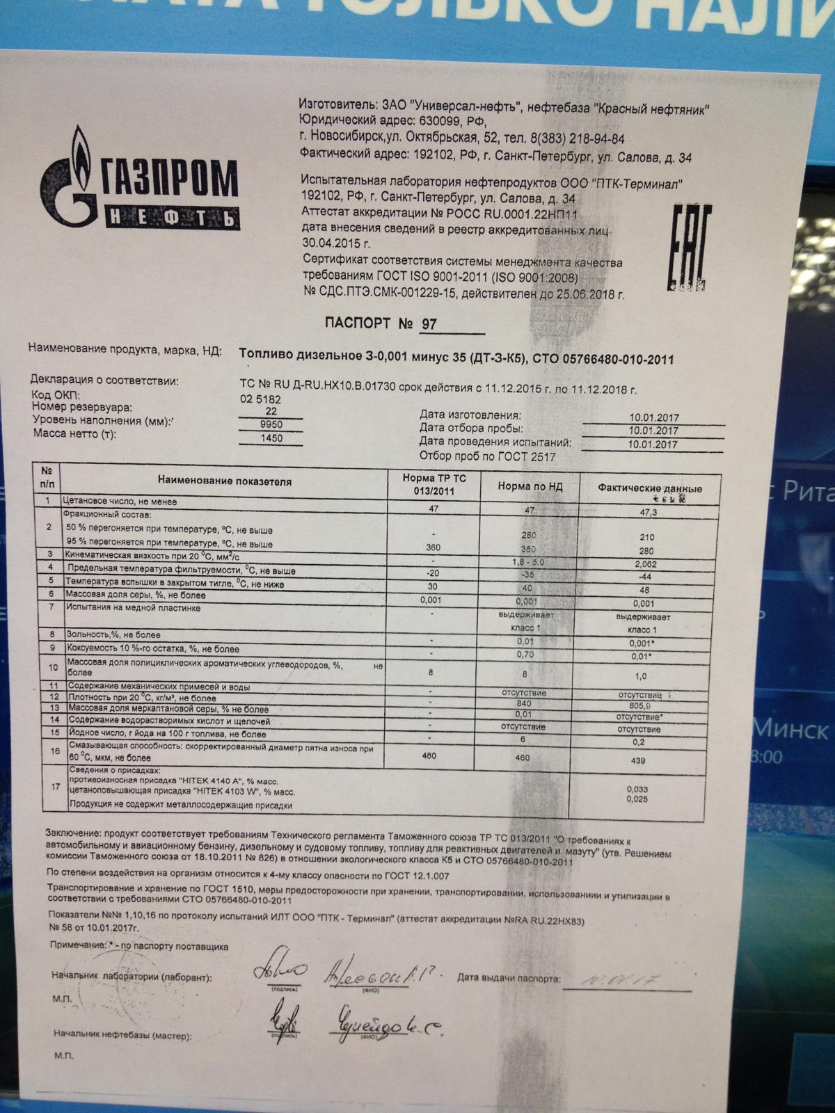

Заправился на Газпромнефть (завоз был 10.01. вечером)
Колпино 11.01.17
Цена 37.40
Заехал перед этим на Лукойл (завоз был 10.01. вечером)
Колпино 11.01.17
Цена 38.50

Какое же низкое ЦЧ. У современных СR вроде как должно быть не ниже 51. Надо присадку цетанповышающую лить.
