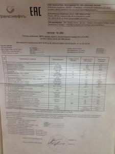

Это они Вам сказали или сами видели паспорт? В Москве межсезонку продают, а в Краснодаре зимнее?
Сегодня там заправился. Паспорт смотрел - топливо с завода Башнефть, зимнее, ПТФ -38, ЦЧ 48. Стоит почти на 1,5р дороже обычно ДТ Роснефть.

Ещё смотрел какую-то (Курск) Бел-Оил или как-то так Белорусь короче)). Заехал и ради спортивного интереса глянул паспорт.  межсезонка Башнефть  :))

Газпромнефть
Колпино,Заводской проспект.
Цена - 36.60 (Лукойл - 38.00)
21.12.2016

Вот это дааа!!!!
Топливо Сургутнефтегаз продают на азс ГПН!
19.12.2016г. изготовлено ЛЕТНЕЕ ДТ!!! хоть и с присадкой!
и Вы таким заправляетесь?!?
теперь я не удивляюсь, что часть заправок ГПН закрыты были пистолеты с дизелем!
Где-то в районе Балашихи ГПН по 34,70. Я не заезжал но и так понятно, летнее ДТ. Дешевле, но впаривают.
Роснефть летним барыдит в открытую. У них два ценника, на летнее и зимнее. Зимнее по 37,12 летнее по 34,50

Паспорт посмотрел после заправки :facepalm:, недели 1,5 назад было зимнее, еще и по цене 35.60.
Еще и полный бак залил (дурень) :(((
Буду выкатывать.
