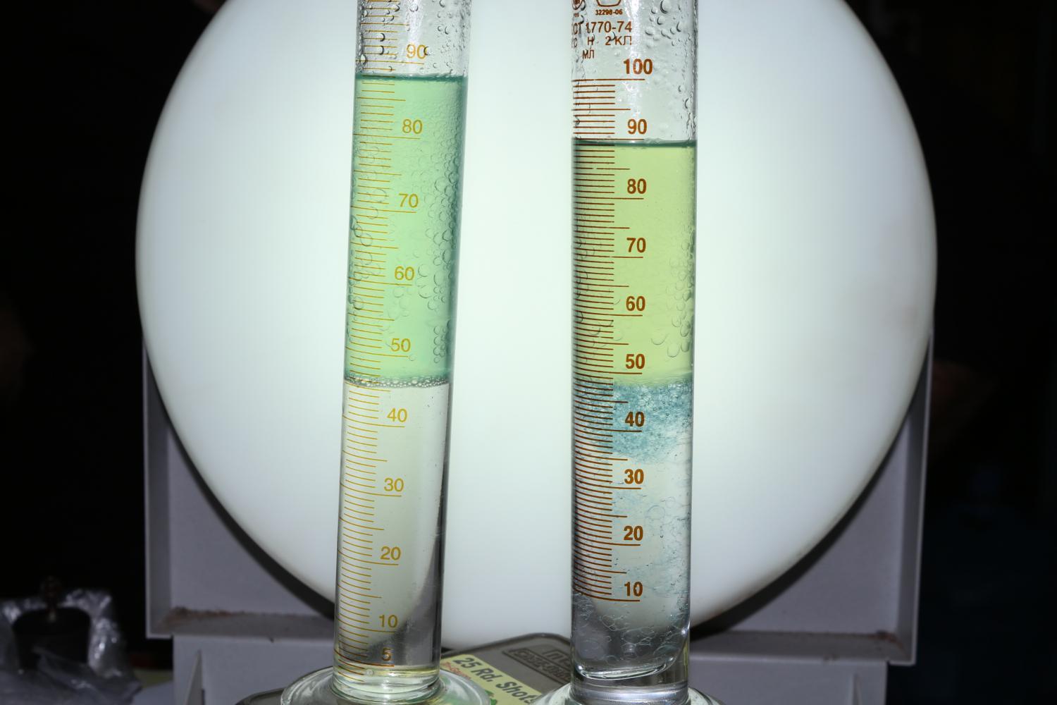

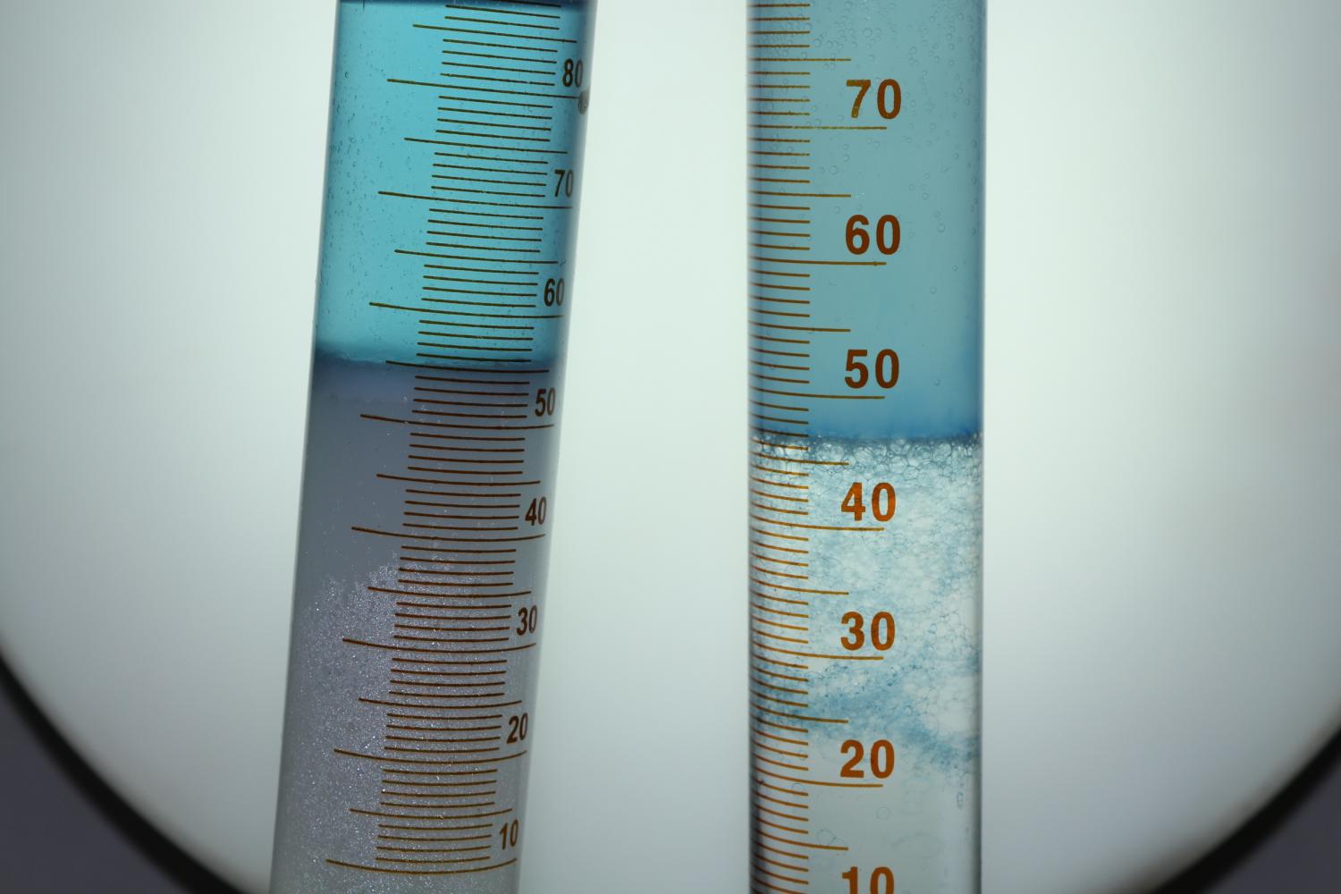

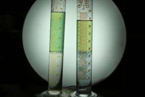

Exel.. всё на фотографиях..  внимательно смотрим..
взял ДТ.. сказали Роснефть.. сорт Е  ((похоже.. :acute:
без моющих присадок..  проверяю по методике..  http://www.findpatent.ru/patent/254/2542371.html
но.. в один из анализов вношу изменения..
в левом стакане.. нет МТБЭ..  в правом ЕСТЬ ..
((в этих лаб-стаканах нет моющих присадок..  :unknw:  :unknw:
далее..  беру дизельное топливо с моющей присадкой дифлон 7113..
проверяю по той же методике.. с изменением ((с МТБЭ.. и без..
в левом стакане без МТБЭ..  в правом с МТБЭ..
Смотрим..
РС. у меня вот так..  :facepalm:
думаю что можно определить.. где есть.. а где нет.. :acute:
Смотрим..
@Пенсионер24, определить точно можно) Но по фотографиям похоже, что некое подобие пенного слоя наблюдается в нижней части колб с МТБЭ независимо от наличия в дизельном топливе присадки. Я бы сказал, что формально методика не работает :pardon: По ней решение о наличии присадки надо принимать  по "объему пенистого слоя сине-голубого цвета, при значении которого не менее 1 см3 судят о наличии моющей присадки". В бензинах пена была явно выраженная, сине-голубого цвета и только в колбах с присадками, тут, конечно, не так - в последнем анализе пена больше похожа на сине-голубую в колбе с МТБЭ, где присадки нет :unknw: , а где присадка есть - пена, конечно, сине-голубая, но почти прозрачная. Возможно, все зависит от состава самого топлива - в прошлых анализах с тем же Дифроном пена ведь была сине-голубой только в колбе с присадкой :unknw: Но это не означает, что методику нельзя чуть подкорректировать под дизельное топливо :) Похоже, для дизельного топлива МТБЭ необязателен (в дизельном топливе он, возможно, реагирует с какими-то его компонентами и соляной кислотой, что сразу может давать хороший объем пенного слоя правильного Ph, что приведет к окрасу бромфеноловым синим этого слоя в сине-голубой) и его можно попробовать убрать совсем, а решение о наличии присадки можно принимать по резкому изменению цвета в колбе. Я только не пойму, почему в этом эксперименте бромфеноловый синий окрасил верхнюю часть колбы, где топливо, а в остальных (раз, два, три) - нижнюю?
