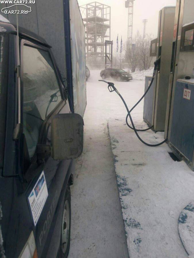

У нас тут с приходом аномальных холодов вот такая картинка стала популярной.
отличная фотка))
и на каких заправках у вас топливо Арктика?
а на каких зимнее?
и с каких заводов?!
P.S. интересно))
Фотка это откуда-то с северов. Видно, что заправка не брендовая. Возможно, проходимость не большая и зимнее/летнее топливо просто не успели прозать. На этой неделе у нас было -40, дальше на севере опускалось до -50.
