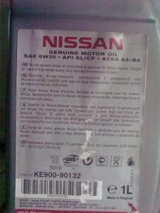

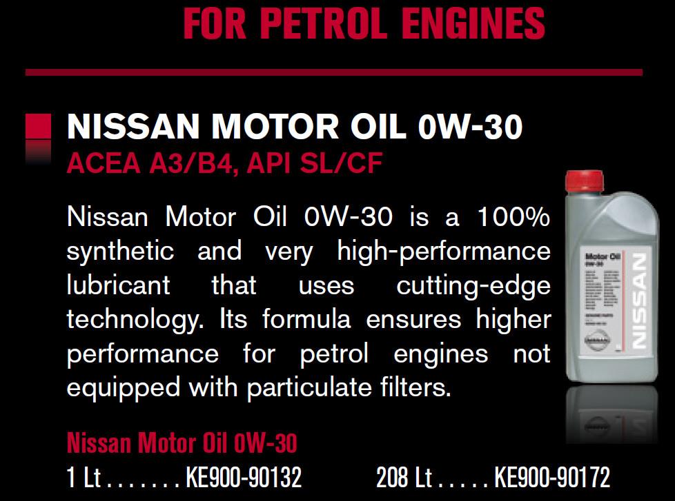

@Finik, если в бочке ни с каким другим маслом не смешано или не поменяно на другое, то должно быть идентично. Один раз заправлялся именно этим бочковым у ОД.
Во всяком случае NISSAN позиционирует как одно и тоже масло.
1 литр KE90090132®
5 литров KE90090142®(ещё никому не удалось увидеть живьём)
208 литров KE90090172

@Finik, я имею ввиду 5-ти литровую канистру ещё никто не видел.

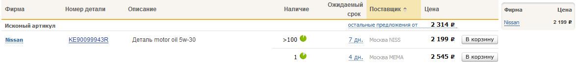

в 5л канистрах 5в30 только DPF KE90090043R
Изменено пользователем oilclubsearch
@oilclubsearch, ты о каком масле говоришь ,что нет его? Если 5W-30, то я тебе фото канистры с ценником выкладываю, а ты говоришь, что нет такого масла в продаже. "Ищущий да обрящет".
