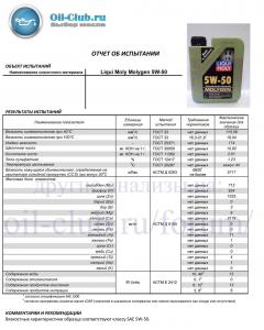

Liqui Moly Molygen 5W-50 свежее
Liqui Moly Molygen 5W-50 свежее отдельное спасибо за анализ скинувшимся Kep Il Padre voka65
Liqui Moly Molygen 5W-50.pdf
Ну то есть видно что масло явно с молибденом. А так масло не плохое в вязкость вошло, в вязкость холодной прокрутки вошло. Поискал MSDS что бы понять какой там молибден - не нашел.
Это масло прозрачное, то есть молибден там в растворимом виде (не твердый MoS2), поэтому и зольности нету. Судя по температуре замерзания и прокачке вполне возможно база не просто кряк.
Цинка и фосфора на среднем уровне, т.е. не малозольник, щелочное высокое. Масло выделяется от прочей серой массы масел в лучшую сторону, но вязкость 5-50 совсем не подходящая.
Изменено пользователем Javen
Значит это mononuclear molybdenum - потому что содержание его 712 ppm, а это много для MoDTC - trinuclear molybdenum оптимальное содержание 75 ppm больше уже не дает существенное снижение коэфициента трения.
В принципе масло не плохое - это этакое 5W50 со сниженным коэффициентом трения, соответственно увеличивает мощность мотора и снижает расход бензина (мизерно конечно) - этакое самое экономичное среди 5W50. Ликви моли или те кто ее продают называют ее масло легкого хода...

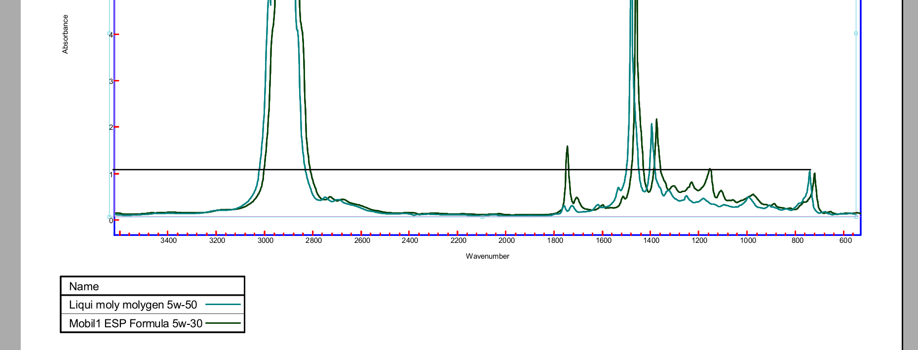

Ну да. похоже по пакету присадок. Интересно какая база у ЛМ, вдруг там эстер на эстере и ПАО погоняет. )))
Это масло еще и на ПАО судя по ИК спектру. Не плохое спортивное масло с молибденом и хорошим щелочным :) Любителям сгущенки и турбосубар всяких переточенных.
Торкон, а где ИК спектр-то? Ну хотя бы цену оправдать можно, если на ПАО.
Да где обычно лежат в теме ИК спектры Фурье
http://www.oil-club.ru/forum/topic/3484-ik-spektri-fure-grafiki/page__view__findpost__p__172754
Может конечно что то обманывает но видно что синтетичнее даже Mbil1 ESP Formula 5W-30 которое тоже на ПАО плюс кряк.

Поясните, почему молибдена 712, а в 5w40 91? Почему такая большая разница?
Молибден разный, ЛМ 5-50 давно уже не выпускается, а в ЛМ 5-40 теперешнем - более "современный" органический трёхядерный MoDTC - потому он идёт в меньшем количестве, достаточном для выполнения нужных функций - читайте в форуме
Разные пакеты присадок. Здесь наверняка Molyvan от Vanderbilt, а в 5W-40 - молибден-тример от Infineum. Первый (как и собственно масло в шапке) заточен больше на антизадирные функции, т.е. на полуспортивную эксплуатацию, второй - больше на обычную эксплуатацию...
